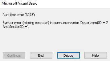

« ตอบกลับ #8 เมื่อ: 22 มี.ค. 63 , 22:24:37 »
เอา single quote  ออกครับถ้าตัวเลข
Private Sub SearchCombo()
    Dim sql As String
    sql = "SELECT * FROM qryWorkforceY2020 WHERE DepartmentID = " & Me.cbSearch1 & " And SectionID = " & Me.cbSearch2 & ""
    Forms!frmWorkforce.RecordSource = sql
    Forms!frmWorkforce.Requery
ไม่ได้เลยครับ :( ขึ้นแบบนี้

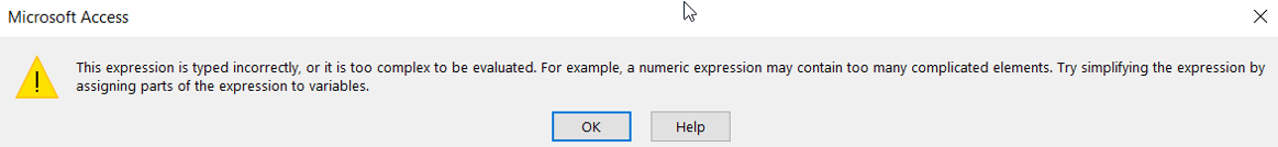

แต่มีคำถามเพิ่มอีกนิดหน่อยครับ ในหน้า frmInput ผมลอง
กรอกข้อมูลไปบางช่อง >กดSave>แจ้งเตือนว่ากรอกไม่ครบ(ตามที่ผมเขียนโค้ดดักไว้)>กดClear>กดRefresh>ขึ้นแจ้งเตือนตามภาพ
เข้าใจว่าผมคงเขียนโค้ดไว้เยอะมาก จนมันแจ้งเตือนว่าซับซ้อน ท่านคิดว่าอนาคตใช้ๆไป โค้ดที่ผมเขียนในหน้า frmInput จะพาให้โปรแกรมพังไหมครับ หากมีโอกาสจะมีแนวทางแก้ไขอย่างไร
ขอบคุณมากครับ
