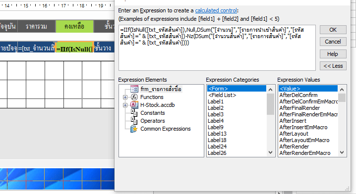

หากไม่ต้องการให้จำนวนของ ติดลบ -1 ผมควรเขียนแบบไหนครับ อาจารย์
19 เม.ย. 63 , 17:55:04
อ่าน 7027 ครั้ง
Eakaluk Sansila
  • กระทู้: 25
หากผมไม่ต้องการให้จำนวนของสินค้า (ติดลบ -1) ผมควรเขียนแบบไหนครับ อาจารย์
ฝากอาจารย์หลายๆท่าน ชี้แนะด้วยครับ
=IIf(IsNull([txt_รหัสสินค้า]),Null,DSum("[จำนวน]","[รายการนำเข้าสินค้า]","[รหัสสินค้า]=" & [txt_รหัสสินค้า])-Nz(DSum("[จำนวนสินค้า]","[รายการสินค้า]","[รหัสสินค้า]=" & [txt_รหัสสินค้า])))
 :cry: :cry: :cry: :cry:

สิ่งที่ต้องการครับ อาจารย์
ผลรวมในช่อง "คงเหลือ"สินค้าในช่องที่ผมแสดงตามรูปภาพข้างบนครับ สิ่งที่ต้องการคือ
1.ในช่องแสดงสินค้า  "คงเหลือ" หากจำนวนสินค้ามี ค่าเป็น 0 แล้วผู้ใช้งานไม่สามารถเบิกสินค้าดังกล่าวได้ครับ เพื่อไม่ให้ค่าของสินค้ามี จำนวน ติดลบครับ

อาจารย์ครับ ของผม ทำบน from ครับ แต่ผมใช้วิธี คือ ผมเทียบกับ *รายการนำเข้าสินค้า* คือจำนวนคงเหลือ และให้ลบกับ *รายการสินค้า* เวลาผู้ใช้งานเบิกครับ
ที่เนี่ย ผมจะต้องใส่ If Check ตรงไหนครับอาจารย์ PNR

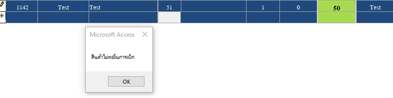

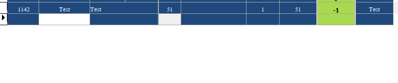

 :cry:อาจารย์ครับ มันขึ้นตามที่สั่งการครับ แต่ยังทำการเบิกได้ครับ แนะนำผมที่ครับ
เมื่อเบิกเกินครับขึ้นแจ้ง
แต่เมื่อกด ok ก็ยัง เบิกได้ครับอาจารย์
ยังขึ้นจำนวนติดลบตรับ
 :cry: :cry: ชี้แนะด้วยครับ

อาจารย์แนะนำทีครับผมควรทำใงครับ มันขึ้นฟ้องได้ แต่จะสามารถ เบิกได้ครับแลมีค่าติดลบอยู่
ผมสงสัยครับว่าคุณไปสร้างการลบตรงส่วนไหน
ถ้าเราใช้การเช็คแบบนี้
เราคงต้องแก้ไปเป็นแบบนี้
if me.TextAmt> me.Text_remain then
msgbox "คงเหลือไม่พอให้เบิก"
me.TextAmt = null
else
me.Text_remain = DSum("[จำนวน]","[รายการนำเข้าสินค้า]","[รหัสสินค้า]=" & [txt_รหัสสินค้า])-Nz(DSum("[จำนวนสินค้า]","[รายการสินค้า]","[รหัสสินค้า]=" & [txt_รหัสสินค้า]))
end if
ความน่าจะเป็นคือ
ถ้าไม่ผ่านเงื่อนไข
เมื่อรายการเบิกมากกว่าจำนวนที่มี ต้องแจ้งเตือนและให้แสดงรายการเบิกเดิมที่มีขึ้นมา และลบค่าที่กรอกใน TextAmt เพื่อให้กรอกค่าใหม่
ส่วนกรณีเงื่อนไขผ่าน
ก็ให้ทำการคำนวนค่าได้
ปล.ลบสูตรคำนวนที่ ControlSource ของ Text_remain ออกไปก่อนนะครับ
