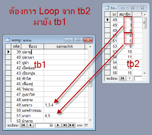

ต้องการ Loop เพื่อ update ข้อมูลจาก tb2 มายัง tb1 ดังรูป

31 ส.ค. 63 , 08:07:15
จากอันเก่าปรับโค้ดเป็นแบบนี้นะครับ ไม่ต้องสร้างตารางใหม่
เอาตาราง Temp ออกไปได้เลย
Dim db As DAO.Database
Dim rst As DAO.Recordset
Dim strWong_Code As String
Dim strMember_Code As String
Dim SQL As String
Set db = CurrentDb()
Set rst = db.OpenRecordset("TB2", dbOpenDynaset)
If Not rst.BOF And Not rst.EOF Then
  rst.MoveFirst
  strWong_Code = rst![วง]
  strMember_Code = rst![สมาชิก]
  rst.MoveNext
  Do Until rst.EOF
    If strWong_Code = rst![วง] Then
      strMember_Code = strMember_Code & "," & rst![สมาชิก]
DoCmd.SetWarnings False
   SQL = "UPDATE TB1 " & _
        "SET samachik= '" & strMember_Code & "'" & _
        "WHERE [รหัส] = '" & strWong_Code & "'"
    DoCmd.RunSQL SQL
    rst.MoveNext
  Loop
    DoCmd.RunSQL SQL
    DoCmd.SetWarnings True
rst.Close
Set rst = Nothing
db.Close
Set db = Nothing
