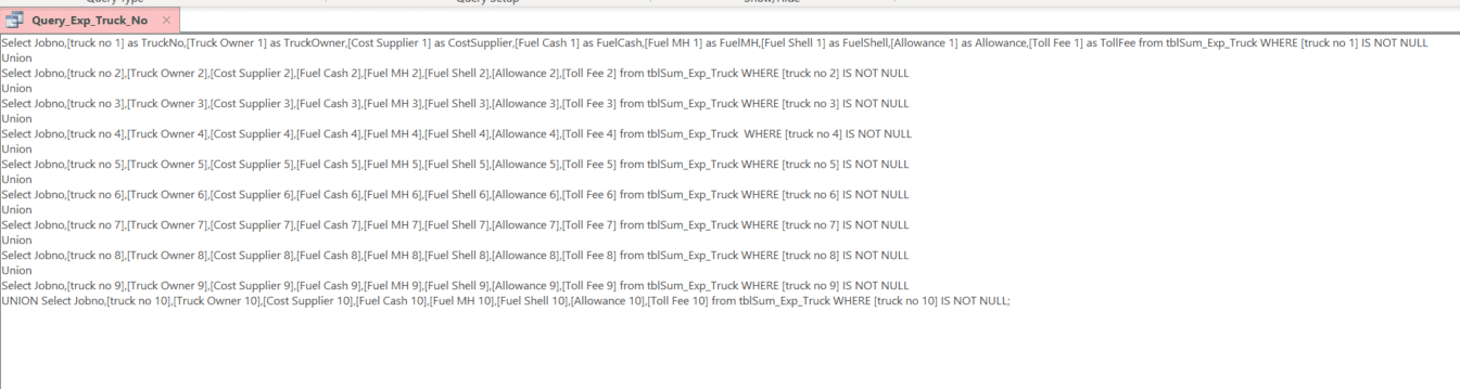

แต่เดิมที่ผมทำ Query Union ตัวนี้เพื่อไว้ดูครับ ว่างานนึงใช้รถกี่คัน มี Cost เท่าไหร่บ้าง ดังรูปครับ
แล้วต่อมาเค้าอยากได้ข้อมูลตรงนี้ไปทำใบ Work Order ให้รถแต่ล่ะคัน โดยต้องเพิ่ม วันที่ เลขกำกับ Work Order อะไรพวกนี้ครับ
มีไอเดียในการเอาไปทำต่อไหมครับ??
10 ก.ย. 63 , 13:19:26
: สอบถามเรื่อง query make table ครับ
« ตอบกลับ #8 เมื่อ: 10 ก.ย. 63 , 13:19:26 »
ทำได้อยู่แล้วครับ
ในรถแต่ล่ะคัน  มี  TruckNo เอามาอ้างอิงได้เลยครับ
ถ้าจะกำหนดให้เก็บข้อมูลใหม่ก็เอา TruckNo เป็น PK และเอา วันที่ เลขกำกับ Work Order ใส่เป็นฟิลล์เข้าไปในตารางนี้ครับด้วยครับ
10 ก.ย. 63 , 13:50:53
