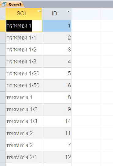

ผมต้องการจัดเรียงลำดับซอย เช่น กวางทอง1,1/2,......100,100/1
                                        ทองหลาง1,2/1.......100,100/3
ต้องการเขียนคิวรีในการจัดเรียงซอย เป็นเช่น กวางทอง1,กวางทอง2 ฯลฯ

ใช้ IIF ในการเช็คเงื่อนไขครับเช่น
ที่ฟิลล์ที่ต้องการกรอง
S: IIf(IsNull([SOI]),Null,SOISORT([SOI]))
ถ้า SOI เป็นค่าว่าง ก็ให้ = Null
ถ้าไม่ว่างก็ให้ใช้การกรอง
SQL ของคิวรี่นั้นก็คือ
SELECT Mytable.ID, Mytable.SOI
FROM Mytable
ORDER BY IIf(IsNull([SOI]),Null,SOISORT([SOI]));
ถ้าไม่อยากนำ บุคคลไม่มีชื่อซอยมาแสดงก็ใส่ SQL ว่า
FROM Mytable
WHERE ((Not (Mytable.SOI) Is Null))

ขอขอบพระคุณท่านอาจารย์มากครับ...สำเร็จแล้ว....
