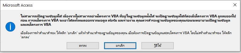

ใช้ได้มาหลายปี วันนี้เปิดมามีหน้าต่างแจ้งตามรูป พอกด OK เปิดได้แต่ลบ code VB เราหมดเลย ดีที่มีไฟล์สำรองไว้ คราวนี้เราจะเปิดอย่างไรได้ครับ

ต้องมีอะไรเปลี่ยนไปเช่น windows หรือ Office

เรื่องนี้มักเกิดจากไฟล์ข้ามเวอร์ชั่น หรือข้ามแพลตฟอร์ม (เช่นจาก 64 บิตเป็น 32 บิต) ซึ่งถ้า Code ไหนที่ Access เวอร์ชั่นที่เปิดล่าสุดไม่รู้จัก มันจะลบให้เลย (เกลียดมันก็ตรงนี้แหละ) เคยเจอมาตอน เปลี่ยน Access 2003 เป็น 2016
วิธีการแก้ไข ไม่มีครับ เพราะมันหายแล้วหายเลย
แนะนำว่าให้เปิดด้วยเครื่องที่ไม่มีปัญหา แล้ว Save ตัว VBA ออกมาก่อน จากนั้นค่อยๆ ใส่กลับเข้าไปในเครื่องใหม่ครับ

ปัญหานี้เรียก corruption (เป็นปัญหาร้ายแรงเหมือนการเมืองเลย 555)
ผมเจอมาหลายครั้ง
สาเหตุ ทั้งหมดเกิดจาก network error คือ ผมเก็บ back-end กับ front-end (accde) ไว้คนละที่ พอ network ใช้งานไม่ได้ /หรือช้ามาก โปรแกรมค้างเลย (ไม่ได้เกิดทุกครั้ง) โดยเฉพาะตอนแก้ไข code vba
ส่วนสาเหตุอื่นที่เคยอ่านเจอ ก็เปลี่ยน versions MS 32-64 bit
เมื่อเกิดปัญหาแล้วแก้ไม่ได้
ดังนั้น ทุกครั้ง ก่อนแก้ไขโปรแกรมควร Backup ก่อนทุกครั้ง
