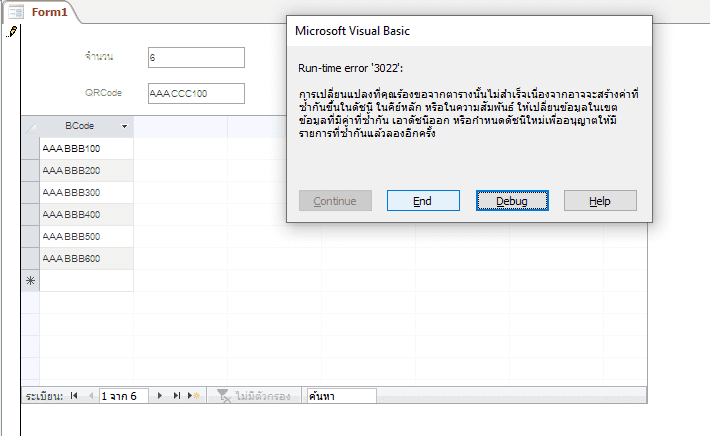

เจอปัญหาครับ ถ้าเราใส่อีก DATA ตัวแรกจะซ้ำครับ
BCode
AAACCC100
AAACCC100
AAACCC200
AAACCC300
AAACCC400
AAACCC500
AAACCC600
22 เม.ย. 64 , 12:40:49
: สอบถามการเพิ่มตัวเลขลงท้ายอัตโนมัติ
« ตอบกลับ #3 เมื่อ: 22 เม.ย. 64 , 12:40:49 »
ในตารางแก้ฟิวล์ BCode ให้ Indexed = Yes (No Duplicates) หรือ ใช่ (ไม่มีรายการซ้ำ)

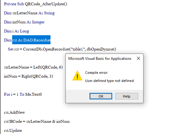

ไม่ได้ครับมันขึ้น Error

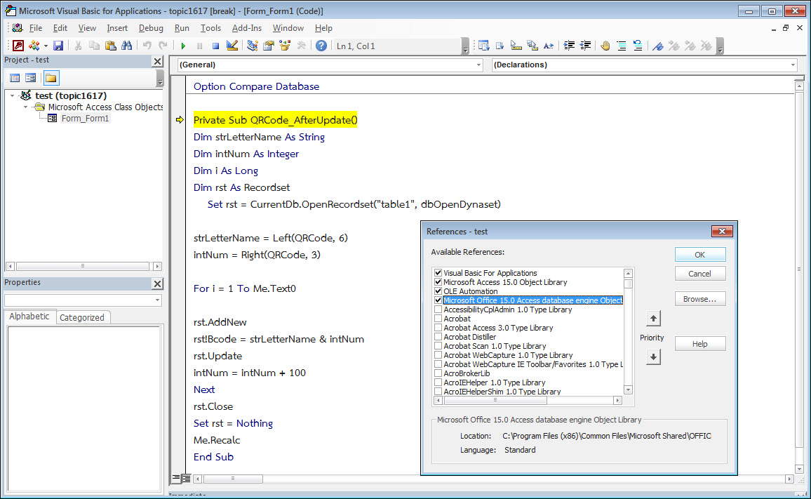

ลองดูโค๊ดนี้ว่าได้ไหม ช่วยๆกันสาย DIY
Private Sub QRCode_AfterUpdate()
Dim strLetterName As String
Dim intNum As Integer
Dim i As Long
Dim rst As DAO.Recordset
    Set rst = CurrentDb.OpenRecordset("table1", dbOpenDynaset)
strLetterName = Left(QRCode, 6)
intNum = Right(QRCode, 3)
For i = 1 To Me.Text0
rst.AddNew
rst!Bcode = strLetterName & intNum
rst.Update
intNum = intNum + 100
Next
rst.Close
Set rst = Nothing
Me.Recalc
แต่ความต้องการคือให้ + 100 ไปเรื่อยๆหรือไม่เช่น
ถ้า 6 ครั้ง ก็จะได้ AAABBB100 - AAABBB600
แต่ถ้า 15 ครั้ง Bcode จะเป็น AAABBB100 - AAABBB1500
หรือจะปรับแก้ยังไงก็บอกนะครับ
« แก้ไขครั้งสุดท้าย: 23 เม.ย. 64 , 09:48:33 โดย PNR »

ลองแก้เป็น
dim rst as recordset
เอา DAO ออกไปครับ
ถ้าอยากใช้ DAO ก็เพิ่ม reference ตัวนี้เข้าไป
« แก้ไขครั้งสุดท้าย: 23 เม.ย. 64 , 11:44:35 โดย PNR »

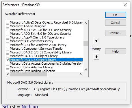

เครื่องผมเพิ่มไม่ได้ขึ้น Name conflicts with existing module, project, or object library แก้ยังไงครับ :question:
โพสต์นี้ได้รับคำขอบคุณจาก: ชวลิต เสนะสุทธิ
23 เม.ย. 64 , 12:59:41
« ตอบกลับ #10 เมื่อ: 23 เม.ย. 64 , 12:59:41 »
ถ้าเลือก DAO 3.6 ก็เอา
Microsoft Office xx.0 Access Database engine object library ออกไปครับ
อธิบาย
ถ้าไฟล์ที่นามสกุล .accdb จะมี  Microsoft Office xx.0 Access Database engine object library มาให้แล้ว
มันใช้ได้เหมือน DAO
ถ้าจะใช้ DAO 3.6 ก็ต้องติ๊กเอา Microsoft Office XX.0 Access Database engine object library ออกไป
ถ้าใช้ Microsoft Office XX.0 Access Database engine object library ก็กำหนด แนะนำตัวนี้แหละดีแล้วสำหรับรุ่นใหม่ๆ
Microsoft Office  2007 ขึ้นไปใช้
Dim rst as Recordset
ถ้าใช้ DAO 3.6 ใช้กับเวอร์ชั่นเก่าๆ ดี ถ้าเวอร์ชั่นใหม่ๆ ใช้ตัวบน
Dim rst as DAO.Recordset

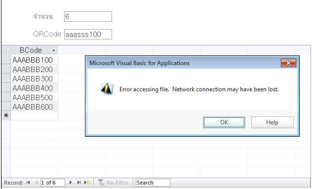

ไม่ว่าจะใช้แบบไหนผมก็รันไม่ได้เกิดจากอะไรครับนี่

ลอง Compile / DeCompile ดูหรือยังครับ
ลอง compact and repair ด้วยครับ
« แก้ไขครั้งสุดท้าย: 23 เม.ย. 64 , 13:42:17 โดย PNR »
โพสต์นี้ได้รับคำขอบคุณจาก: UnKnown, ชวลิต เสนะสุทธิ
23 เม.ย. 64 , 14:17:22
« ตอบกลับ #13 เมื่อ: 23 เม.ย. 64 , 14:17:22 »
2013 ผมหา Compile / DeCompile ไม่เจอครับ
compact and repair ทำแล้วแต่ก็ยังไม่ได้
โหลดไฟล์ Database39.mdb ของท่านมาใช้ได้ :sweat:
