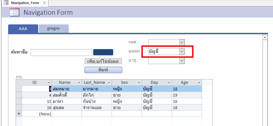

ตอนนี้ทำ VBA ในการค้นหาสำเร็จแล้วครับ แต่ไม่ทราบว่าต้องทำยังไงให้ Report กรองข้อมูลตามที่เราค้นหาได้ครับ รบกวนชี้แนะด้วยครับ :cry:

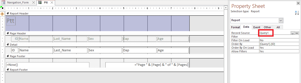

สามารถทำได้โดย
1.สร้างตัวรายงานขึ่นมา 1 อันที่มี RecordSource เดี่ยวกันกับที่มีอยู่บน Form
2.สร้างปุ่มสำหรับปริ้นใส่โค้ดเข้าไป
สมมุติชื่อ frmMain   'ชื่อฟอร์มหลัก
สมมุติชื่อ frmSub    'ชื่อซับฟอร์ม
กรณีที่ form ไม่มีฟอร์มย่อย  ก็ใส่ set frm เป็น Set frm = Forms!frmMain.Form
กรณีที่ form มีฟอร์มย่อย  ก็ใส่ set frm เป็น Set frm = Forms!frmMain.frmSub.Form
สมมุติชื่อรายงานที่จะแสดงชื่อ Report1

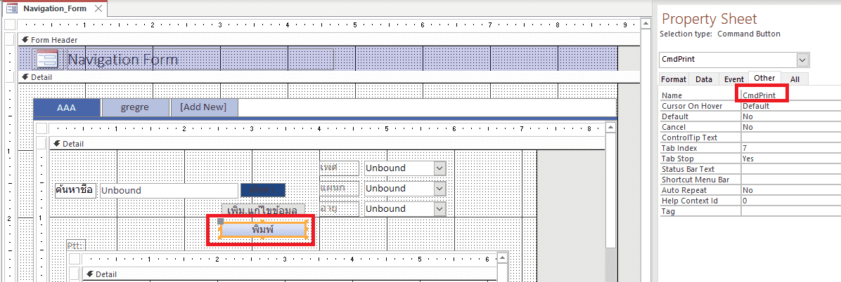

Private Sub CmbPrint_Click()
Dim frm As Form
If frm.FilterOn Then
DoCmd.OpenReport "Report1", acViewPreview, , frm.Filter

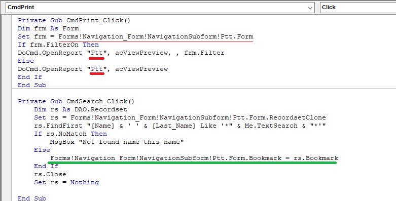

ลองแล้วครับ มันก็ยังขึ้นมาทุก Record เหมือนเดิมเลยครับ รบกวนเช็คให้หน่อยครับ ผมพลาดตรงไหนหรือเปล่า
ตรงเส้นสีเขียวผมจะบอกว่าผมน่าจะอิง Form ถูกนะครับเพราะ Search ผมใช้อิแบบนี้มันก็ใช้ได้

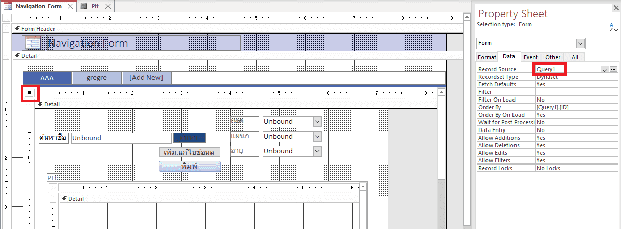

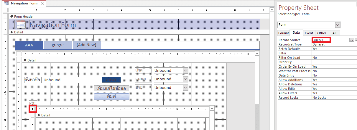

07 ก.ค. 64 , 11:21:53

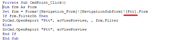

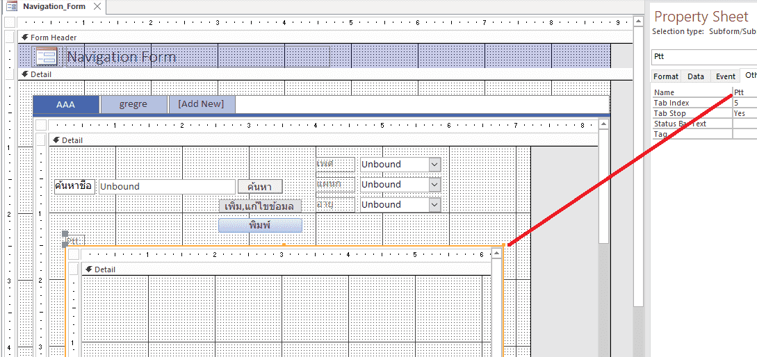

Set frm = Forms![Navigation_Form]![NavigationSubform]![PTT].Form
ผมลองสร้างให้อยู่ใน Navigation_Form ดูสามารถทำได้
เช็คการตั้งชื่อของฟอร์มแต่ละอันว่าตรงกันไหมกับโค้ดด้านบน
โดยการดูชื่อคลิ๊กที่กรอบของฟอร์มแล้วดูตรงชื่อ
ตัวอย่างการตั้งค่าด้านล่าง

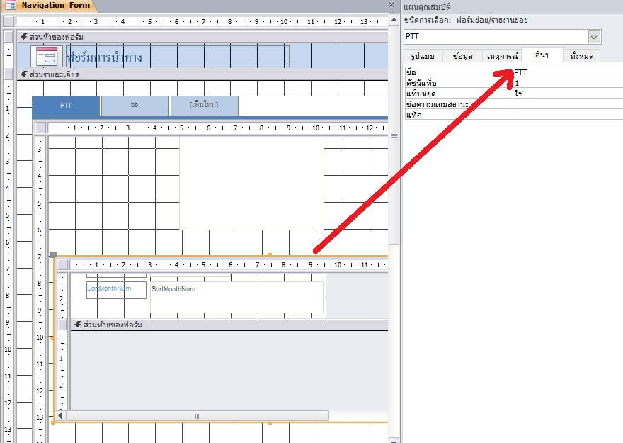

07 ก.ค. 64 , 11:38:42
เช็คแล้วครับพี่ก็ตรงกันนะครับ แต่ยังไม่ได้ครับ
07 ก.ค. 64 , 11:43:21
อ่อ มันไม่ได้ใช้การ filter ข้อมูลนะครับ ใช้ bookmark ใช่ไหม
งั้นโค้ดเงื่อนไข ต้องแก้ เดี่ยวขอปรับแก้แปป

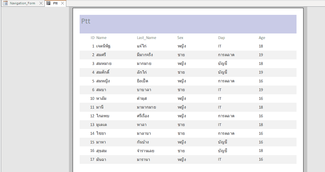

07 ก.ค. 64 , 12:25:39
ที่ปุ่มปริ้นใส่แบบนี้ครับ โค้ดจะไปจับ ID ของแต่ละ Record ที่มีบนฟอร์ม มาแสดงในรายงานแบบเดียวกัน
Dim rsc As DAO.Recordset
Dim StrWhere As String
     Set rsc = Forms![Navigation_Form]![NavigationSubform]![PTT].Form.RecordsetClone

07 ก.ค. 64 , 13:03:12
ขอบคุณครับ ได้แล้วครับ :grin: :grin: :grin:
