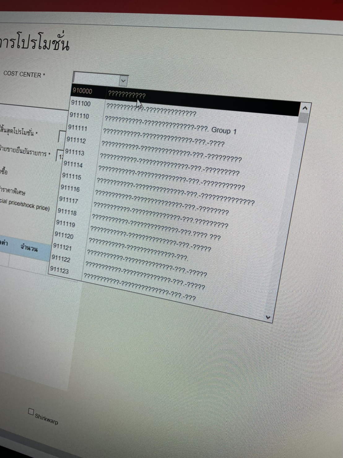

อธิบายสถานการณ์นะคะ คือว่าตามภาพที่เห็นมันเกิดอาการภาษาเพี้ยนขึ้นค่ะ ซึ่งตอนทำในเครื่องตัวเอง ไม่พบปัญหาอะไรค่ะ
แต่พอเอาไปเทสในโหมด Runtime ของเครื่องอื่นมันเกิดอาการแบบนี้ขึ้นค่ะ ซึ่งได้ลองหาวิธีในเน็ตแล้วค่ะ ซึ่งได้ลองทำตามนี้ไปค่ะ
https://km.phuket.psu.ac.th/archives/2617
แต่ผลที่ได้ก็คือเหมือนเดิมค่ะ ไม่สามารถแก้ไขได้

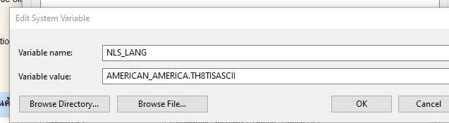

ขอบคุณนะคะ ตอนนี้ทำได้แล้วค่ะ ด้วยการไปเซ็ท system environment  variables ค่ะ โดยเพิ่มตามภาพค่ะ
