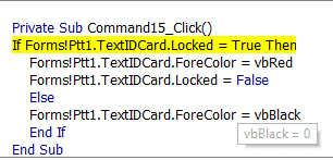

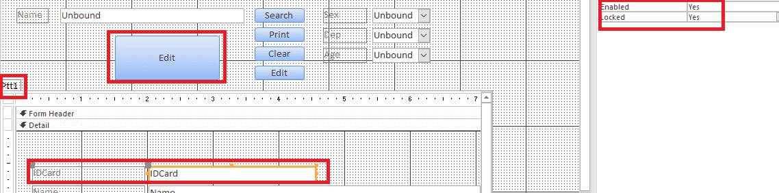

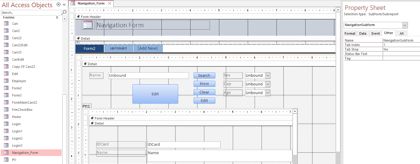

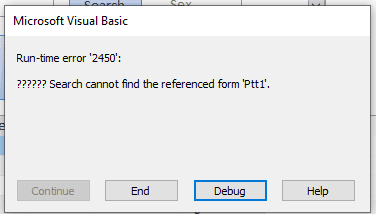

ผมพยายามยามจะโค้ดใส่ Subform ที่ดึงมาจาก Table แต่ไม่ทราบว่ามันอิงไม่ได้หรือผมอิงไม่ถูกครับ มัน Error แบบนีั้ครับ

อ้างอิง ฟอร์มหลัก ก่อนจะ อ้างอิงซัพฟอร์มครับ
อาจจะใช้   Me.PTT1.Form.TextIDCard
