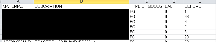

พอExport มาได้ฟร้อนเป็นแบบนี้
มีวิธไหนเปลี่ยนฟร้อนได้บ้างคะ

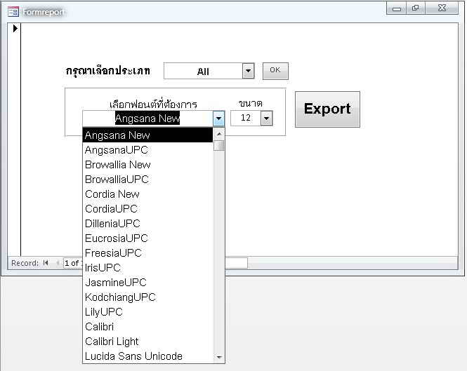

รูปแบบนี้จะสร้าง combobox รายการของ ฟอนต์ และขนาดฟอนต์ก่อนกด Export เพื่อความสะดวก ในการใช้งานครับ
รูปตัวอย่างด้านล่างครับ และตัวอย่างไฟล์ครับ
« แก้ไขครั้งสุดท้าย: 03 มี.ค. 61 , 20:40:46 โดย Newbies »

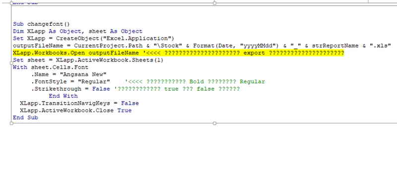

ถ้าที่อยู่ที่เราSAVE ไฟล์ กำหนดไว้แบบนี้
outputFileName = CurrentProject.Path & "\Stock" & Format(Date, "yyyyMMdd") & "_" & strReportName & ".xls"
DoCmd.TransferSpreadsheet acExport, acSpreadsheetTypeExcel9, "Stockcard", outputFileName, True
- เลยแก้ไขตรง*ระบุตำแหน่งของไฟล์ที่ export ไปไว้เพื่อเปิดมาแก้ไข เป็นoutputFileName แทน เหมือนข้างล่าง ต้องใส่ยังไงคะ ถึงไม่เออเร่อค่ะ
- ส่วนตรงฟร้อน เราสามารถระบุชื่อฟร้อนไปเลยได้ไหมคะ ขนาดด้วย ดังโค้ดด้านล่างค่ะ

05 มี.ค. 61 , 10:06:28
> โค้ด Export Excel file เปลี่ยนฟร้อน
« ตอบกลับ #5 เมื่อ: 05 มี.ค. 61 , 10:06:28 »
XLapp.Workbooks.Open outputFileName 'ระบุตำแหน่งของไฟล์ที่ export ไปไว้เพื่อเปิดมาแก้ไข
ตรงนี้กำหนดไปที่ตัวไฟล์ที่ Export ออกไปแล้ว
แต่คำสั่ง outputFileName = CurrentProject.Path & "\Stock" & Format(Date, "yyyyMMdd") & "_" & strReportName & ".xls" คือคำสั่งตอน Export ครับ วิธีการง่ายๆคือ Export ออกไปแล้วไฟล์ไปอยู่ตรงไหนก็ระบุตำแหน่งไฟล์ และชื่อไฟล์มาใส่ครับ
ส่วนชื่อฟ้อน ถ้าไม่อยากจะเลือกหลายๆแบบ อยากกำหนดไปเลยทำได้คับ
With sheet.Cells.Font
     .Name = "Angsana New" 'ระบุฟอนต์
     .FontStyle = "Regular"     'ระบุตัวหนา หรือบาง Regular กับ Bold
     .Size = 16           'ระบุขนาดฟ้อนต์
     .Strikethrough = False
          End With

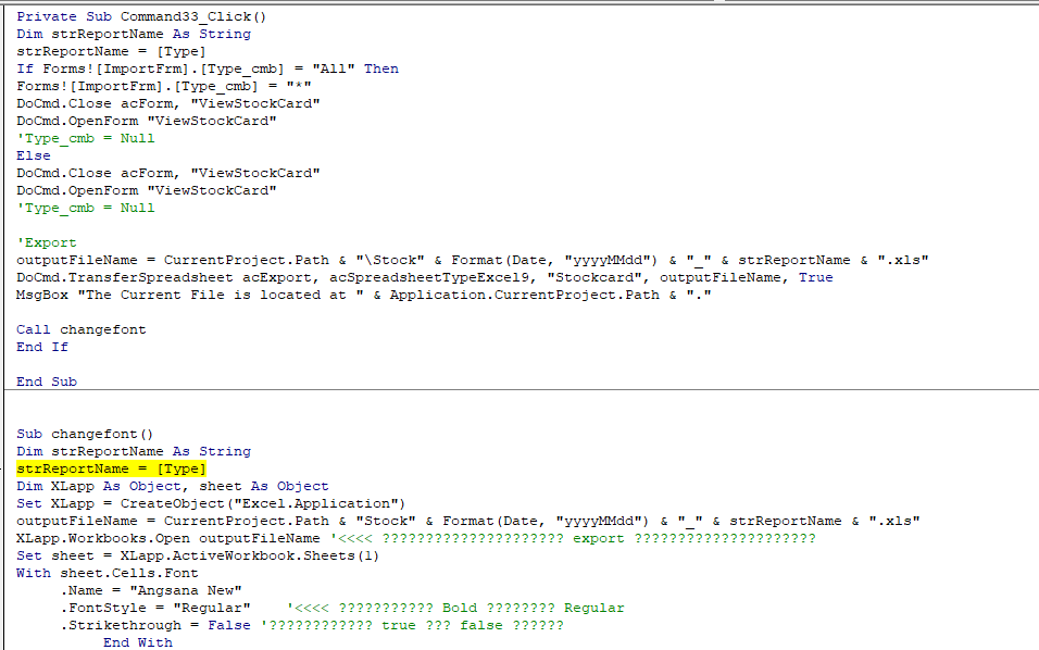

>>>ถ้าตรงนี้เรากำหนดตั้งแต่Export มาแล้วว่าให้ไฟล์Export มันจะอยู่ตำแหน่งเดียวกับไฟล์ที่สร้าง
เพราะถ้านำไปใช้กับเครื่องอื่น ผู้ใช้อาจนำไฟล์ไปไว้คนละตำแหน่งเช่น D:, C:
มีวิธีไหนจะระบุแบบไม่ฟิกซ์ แล้วตามไฟล์ที่exportมาบ้างคะ
>>> ส่วนชื่อไฟล์ มีการนำฟิลด์ในQueryมาใส่ด้วยค่ะ  มันจึงฟิกซ์เป็นชื่อไม่ได้
** ตรง  strReportName = [TYPE]

แบบนี้ค่ะ
05 มี.ค. 61 , 11:45:45
Earth
« ตอบกลับ #8 เมื่อ: 05 มี.ค. 61 , 11:45:45 »
รบกวนช่วยดูให้หน่อยนะคะ

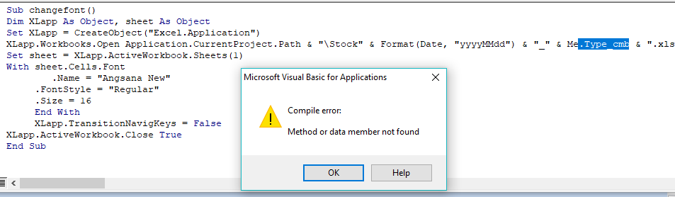

ลองทำตามแล้วค่ะ เออเร่อตรงSub changefont() ค่ะ
05 มี.ค. 61 , 13:15:56
« ตอบกลับ #11 เมื่อ: 05 มี.ค. 61 , 13:15:56 »
ลองเปลี่ยนจาก Me.Type_cmb เป็น strReportName ได้ไหมคับ
เดี่ยวผมดูให้
« แก้ไขครั้งสุดท้าย: 05 มี.ค. 61 , 13:29:50 โดย Newbies »
05 มี.ค. 61 , 13:28:53
Earth
« ตอบกลับ #12 เมื่อ: 05 มี.ค. 61 , 13:28:53 »
ไม่ได้เหมือนกันเลยค่ะ
05 มี.ค. 61 , 13:30:07
« ตอบกลับ #13 เมื่อ: 05 มี.ค. 61 , 13:30:07 »
Me.Type_cmb คือชื่อ Combobox ที่เลือก Type ในหน้าฟอร์มนั้นหรือเปล่าครับ / หรือถ้าสะดวกส่งไฟล์ มาที่เมล [email protected] เดี่ยวผมดูให้

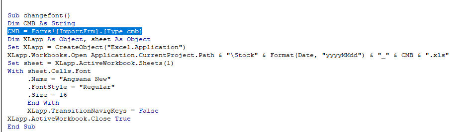

มะกี้ลองใหม่ได้แล้วค้า เรียกcomboboxจากหน้าฟอร์ม
ขอบคุณมากๆๆๆเลยนะคะ
