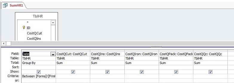

1.ผมใช้การ UNION All ที่ Date และ ODNo ก่อนว่ามีอะไรบ้าง
2.ในแต่ละคิวรี่ ผมให้ Group By และ Sum Total ไว้เลย
3.เอามา Join กับ GroupDate&ODno  โดยกำหนดว่าถ้า ODno ไหน มีเหมือนกัน ให้แสดงผลรวมออกมา ครับ
วิธีผมอาจจะดูเยอะไป หรือเปล่า พี่อาจจะลองเอาไป ประยุกต์ดูนะครับ เพื่อเจอแบบที่ง่ายกว่า
ผลลัพท์ที่ได้ ครับ
อันนี้ถ้ากรองแค่วันที่ 1 วันเดียว
« แก้ไขครั้งสุดท้าย: 27 เม.ย. 61 , 12:56:15 โดย Newbies »

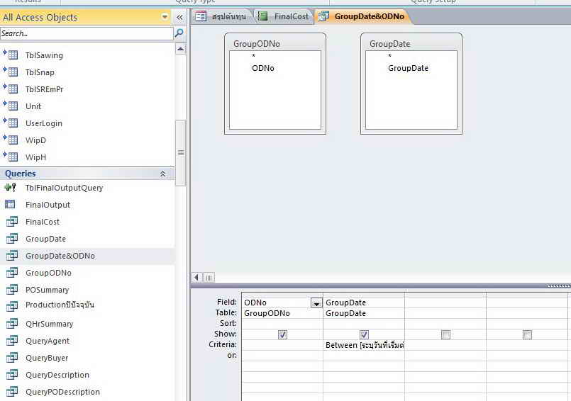

ผลลัพท์ที่ได้ ครับ

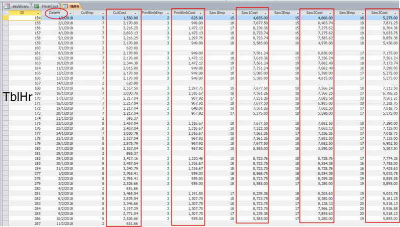

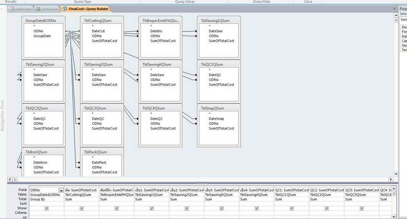

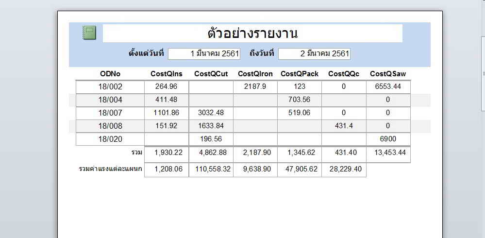

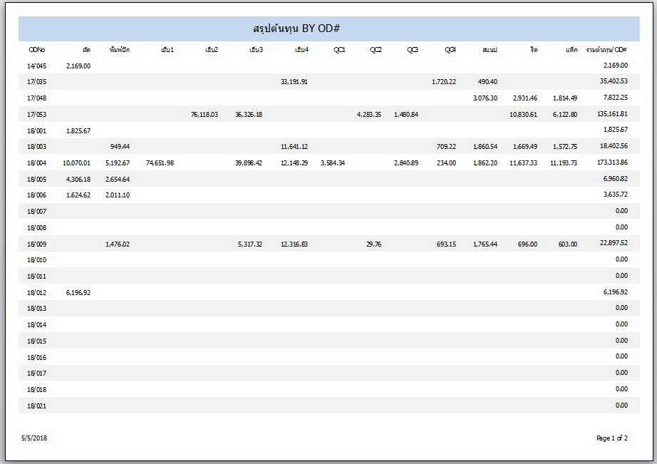

รบกวนสอบถามเพิ่มเติมครับ จากรูป
จากรูปด้านบนเป็น Query ที่ผมนำมาสร้าง Report ได้ตามรูปด้านล่าง ( โดยก่อนเปิด report จะต้องป้อนวันที่เริ่มต้นและวันที่สิ้นสุด )
ความต้องการคือ ผมอยาก sum ค่าแรงของแต่ละแผนก จากตาราง TblHr มาใส่ในส่วนท้ายของ report FinalCost (โดยsum เฉพาะวันที่ที่เรากรองก่อนเปิด Report )
นี่เป็นตาราง tblHr ครับ
ไม่ทราบว่าจะต้องทำอย่างไรครับ ลองมาหลายวันละ ยังไม่ได้ครับ

เดี่ยวทำตัวอย่างให้ดูครับ ถ้ามีไฟล์ตัวอย่างก็ดีครับ :D
 :cool: :cool:
ไม่รู้ที่ผมอธิบายไปจะพอเข้าใจหรือเปล่าครับ
05 พ.ค. 61 , 17:35:33
ตอบกลับ #27
> สอบถามการทำ Query ข้อมูลจากตารางครับ
« ตอบกลับ #27 เมื่อ: 05 พ.ค. 61 , 17:35:33 »
พอเข้าใจครับ ตัวอย่างด้านบนนะครับ

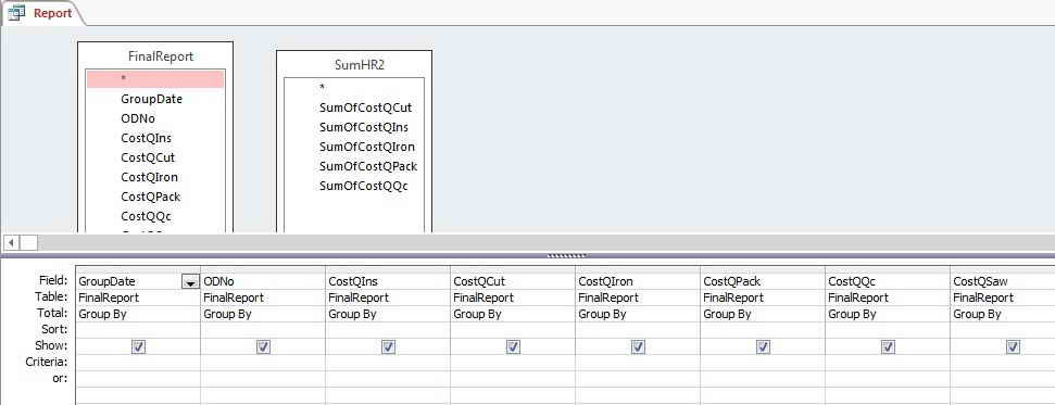

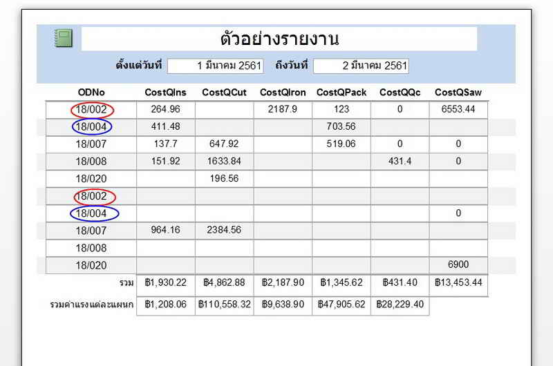

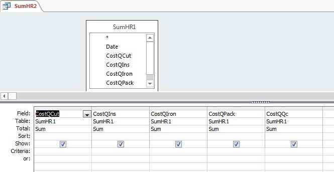

รู้สึกว่ายอดรวมจะเพี้ยนเดี่ยวแก้ใหม่ก่อน
คุณ Prajak ใช้อันนี้นะครับ
เพราะ ถ้าเรา Join เข้าด้วยกันยอดจะเพี้ยนครับ เลยต้องแก้นิดนึง อันนี้ได้แล้วครับไม่ผิดละ
ตอนแรกทำเหมือนเดิมแบบนี้
แล้ว มา sum อีกทีนึงเพราะจาก Query แรก ถ้าเราเลือกหลายวัน ค่าที่จะนำไปใส่ ต้องเอามารวมอีกทีนึง
หลังจากนั้นก็นำไป สร้างรายงาน โดยเอาคิวรี่ทั้งสองตัวไปวางเลย
แบบนี้ครับ
« แก้ไขครั้งสุดท้าย: 05 พ.ค. 61 , 22:12:37 โดย Newbies »

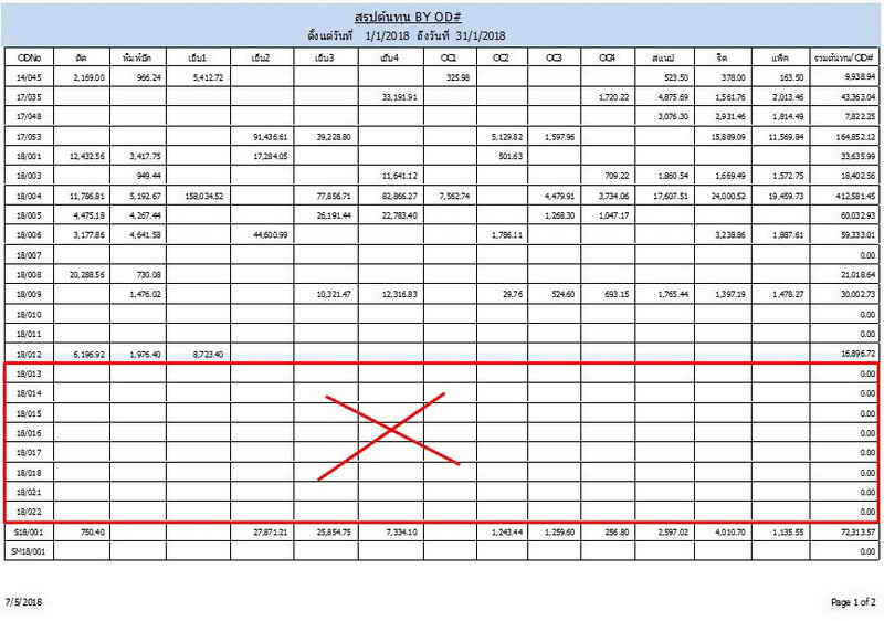

ทำตามที่แนะนำได้แล้วครับ ติดตรงที่ ODNo เดียวกันยังไม่รวมกัน แล้วแสดงเป็น ODNo เดียวครับ ตามรูป
07 พ.ค. 61 , 11:46:51
ตอบกลับ #32
« ตอบกลับ #32 เมื่อ: 07 พ.ค. 61 , 11:46:51 »
สั่ง Group By ที่ Final รีฟอทครับ
07 พ.ค. 61 , 17:15:27
ตอบกลับ #33
« ตอบกลับ #33 เมื่อ: 07 พ.ค. 61 , 17:15:27 »

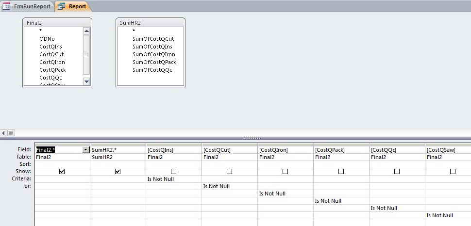

เราสามารถให้แสดงเฉพาะ ODNo ที่มีข้อมูลได้หรือเปล่าครับ
07 พ.ค. 61 , 19:42:21
ตอบกลับ #34
« ตอบกลับ #34 เมื่อ: 07 พ.ค. 61 , 19:42:21 »
กำหนดว่า ถ้า อันใดอันหนึ่ง is not null ก็ให้แสดง ODNo ครับ แบบนี้
SQL ก็แบบนี้
SELECT Final2.*, SumHR2.*
FROM Final2, SumHR2
WHERE CostQIns IS NOT NULL
 OR  CostQCut IS NOT NULL
 OR  CostQIron IS NOT NULL
 OR  CostQPack IS NOT NULL
 OR  CostQQc IS NOT NULL
 OR  CostQSaw IS NOT NULL;
หรือ อีกแบบ
FROM Final2, SumHR2
WHERE CostQIns or CostQCut or CostQIron or  CostQPack or CostQQc or CostQSaw IS NOT NULL;

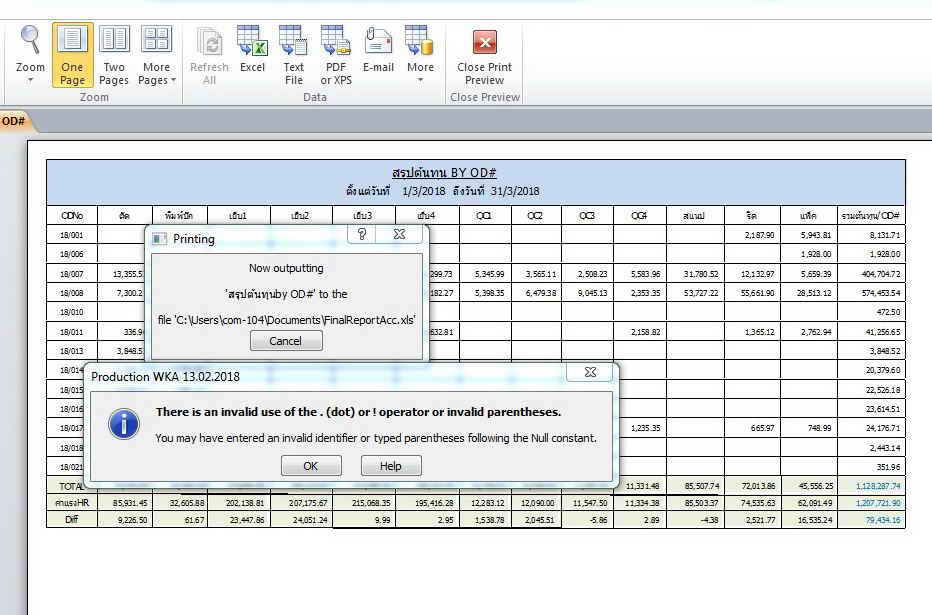

ทำได้แล้วครับคุณ Newbies แต่ทำไม Export to Excel แล้วขึ้น error ตามรูป ผมตั้งข้อสังเกตุว่าก่อนหน้าที่จะมีการ Set Not is null สามารถ export ได้ปกติ ไม่รู้เกี่ยวกันหรือเปล่า( Export เป็น .txt , word ได้ปกติ)
