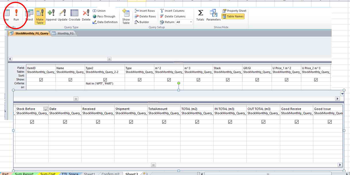

WHERE NOT ([StockMonthly_Query_2-2].Type2  = "KPTT" OR [StockMonthly_Query_2-2].Type2  = "PART" OR [StockMonthly_Query_2-2].Type2 = null );

เอะ อยู่ๆก็ได้แล้วค่ะ ใช้Not In ("KPTT","PART")
แต่ปัญหาอยู่ที่ตอนรันMake table ข้อมูลโหลดช้ามาก
มีวิธีไหนแก้ไขให้เร็วขึ้นไหมคะ
