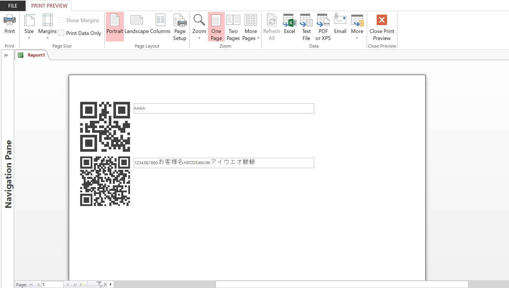

***สอบถามเพิ่มเติมค่ะ
ถ้าต้องการให้ QR code สามารถอ่านรองรับภาษาญี่ปุ่นได้ด้วยมีวิธียังไงบ้างคะ
เช่นรหัส 050078801CS ギャクシベンスプール  สามารถสร้างQR Code ได้
แต่ตอนอ่าน ไม่รองรับภาษาญี่ปุ่น จะแสดงเป็น ???แทนค่ะ
อยากทราบว่าโค้ดตรงโมดูลนี้ ต้องเปลี่ยนชนิดเป็น Shift_JIS ตรงไหน

จริงๆแล้วไฟล์ DLL ตัวนี้ ผมใช้กับโปรแกรมอื่นที่รองรับ มันสามารถแสดงเป็นภาษาไทย หรือ ญี่ปุ่นได้หมดนะครับ แต่พอมาใช้กับ MS Access มันกลับใช้ได้แค่ภาษาอังกฤษเท่านั้นครับ ยังไม่ทราบว่าเพราะอะไร สงสัยว่าอาจเป็นที่ตัว VBA ของ MS Access เองครับ
คราวนี้ผมเคยอ่านเจอกระทู้เก่ากระทู้นึงของคุณ kamsuk เป็นโค้ดที่รองรับภาษาญี่ปุ่นได้ ไม่ต้องใช้ไฟล์ไลบารี่หรือฟอนต์ใดๆ เขียนโค้ดอย่างเดียว แต่สามารถใช้กับรายงานเท่านั้น ไม่สามารถแสดงบนฟอร์มได้ ยังไงรองศึกษาดูที่กระทู้นี้ครับ https://www.thai-access.com/yeadram_view.php?topic_id=5576

ตอนนี้ทำตามกระทู้นี้ สามารถทำได้แล้วค่ะ
แต่QR codeที่สแกนอ่านออกมาแล้ว มันเป็นฟร้อนญี่ปุ่นทั้งหมดทุกDigit
ซึ่งต้องการให้ตัวอักษรที่เป็นตัวเลขหรือภาษาอังกฤษ แสดงเป็นฟร้อนภาษาอังกฤษ สามารถทำได้ไหมคะ
ตัวอย่าง ข้อมูลที่อ่านได้จาก QRคือ
220DB031−677001CSギャクシベンスプール Remark
** จะเห็นว่าความกว้างของตัวอักษรภาษาอังกฤษกับตัวเลขมันจะใหญ่กว่าฟร้อนปกติ เพราะค่าที่อ่านได้อยู่ในรูปแบบฟร้อนภาษาญี่ปุ่น
ซึ่งอยากให้แสดงฟร้อนแบบนี้ ที่ภาษาอังกฤษและตัวเลขเป็นฟร้อนปกติ สามารถทำได้ไหมคะ
220DB031-677001CSギャクシベンスプール Remark

ความคิดส่วนตัวผมว่าไม่น่าจะได้นะครับ เพราะฟิลด์ของ MS Access มันจะสามารถกำหนดฟอนต์ได้เพียงอย่างเดียวเท่านั้น ยกเว้นกำหนดให้เป็น Rich Text ซึ่งมันก็คงไม่รองรับกับ QR แบบนี้อีก เลยคิดว่าไม่น่าจะได้นะครับ ต้องเป็นฟอนต์ญึ่ปุ่นทั้งหมด ส่วนเรื่องอื่นผมตอบใน YouTube แล้วนะครับ คิดว่าคงเป็นคนเดียวกันที่ถาม
