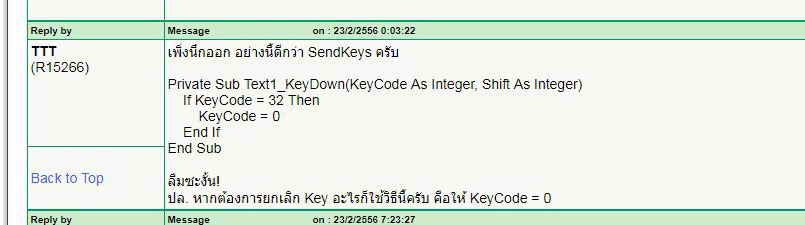

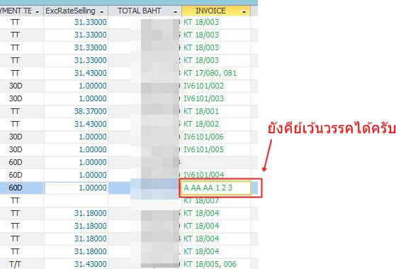

ผมออกแบบฟอร์มแบบ Spit Form (datasheet) มีบางฟิวด์ต้องการป้องกันไม่ให้มีการคีย์เว้นวรรค ผมเลยค้นหาวิธีไปเจอคำตอบของคุณ TTT ตามรูป ซึงใช้ได้ดีทีเดียวบนฟอร์มที่ไม่ใช่แบบData Sheet แต่ทำไมมันใช้ไม่ได้กับ Split form(แบบ datasheet )ครับ

น่าจะใช้ได้ปกตินะครับ ลองเช็คดูอีกทีว่าใส่ Event ไว้ที่ textbox ตัวไหน

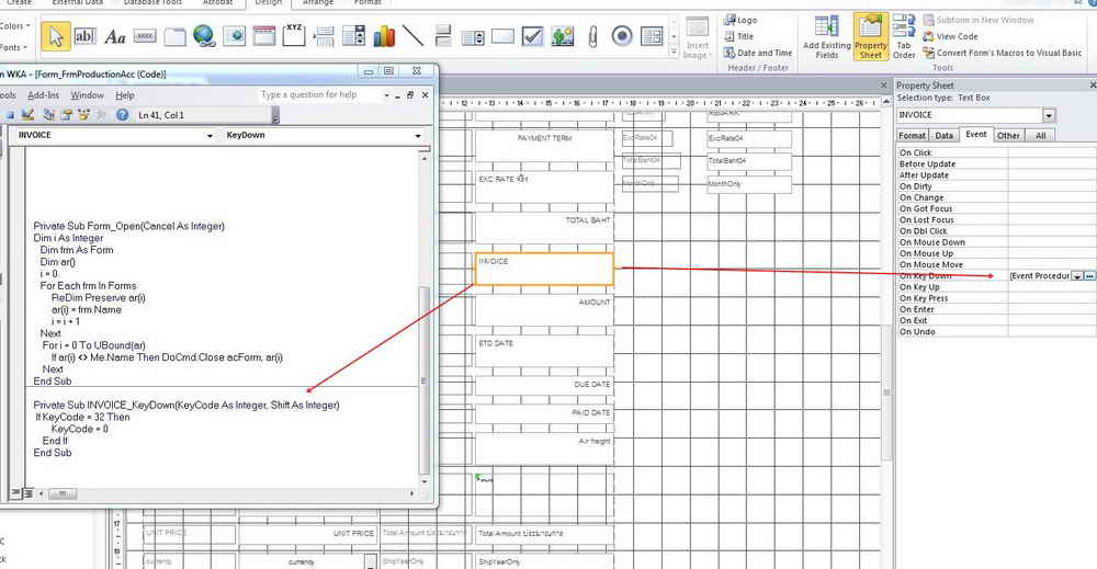

เช็คดูแล้วยังไม่ได้ครับ

ทำเหมือนเดิม แต่ให้เปลี่ยน Event เป็น On KeyPress แล้วใช้โค้ดตามนี้ครับ
Private Sub INVOICE_KeyPress(KeyAscii As Integer)
    If KeyAscii = 32 Then
        KeyAscii = 0

ตามที่คุณ TTT บอกมาได้เแล้วครับ ขอบคุณมากๆนะครับ
