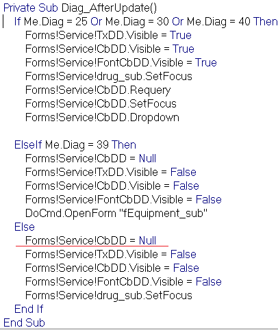

เราจะใช้คำสังล้างข้อความในกล่องข้อความ อย่างไรได้บ้างครับ
ปกติ ผมจะใช้คำสั่ง me.ชื่อกล่องข้อความ=Null
แต่มันเป็นกล่องข้อความที่ไม่ได้บันทึกข้อมูลไว้อยู่แล้ว จึง Error

ขอดูโค้ดที่ใส่ไวั หน่อยครับอาจจะผิดตรงส่วนอื่น
แล้วที่ว่าต้องการล้างข้อความใน textbox คือทำให้ว่างทุกตัวเลยในฟอร์มหรือเปล่าครับ

พออาจารย์ ขอดูโค๊ด ผมเลยไปเปิดให้มัน Error แต่มันไม่ Error ครับ
มานึกอีกที ผมแยกฐานข้อมูล อาจจะมีตารางที่ผม ทำไม่เหมือนกันครับ

diag afterupdate ทำงานบนฟอร์มชื่ออะไรครับท่าน Un
ที่จริงไม่น่าจะมีข้อผิดพลาดนะครับแต่ถ้าเกิดขึ้นจริงก็ลองใส่ IF ไปตรวจสอบดูก็ได้ครับ
ตรง Else
else
if not isnull(Forms!Service!CbDD) Then
Forms!Service!CbDD = null
End if
Forms!Service!TxDD.visible = False
Forms!Service!CbDD.visible = False
Forms!Service!FontCbDD.visible = False
Forms!Service!Drug_Sub.setFocus
