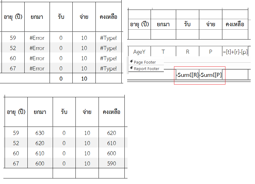

เพิ่มกล่องข้อความในส่วน Report Footer แล้ว Error
07 ก.ย. 61 , 10:43:05
อ่าน 3236 ครั้ง
ตามรูปครับ มันเกิดจากอะไร ต้องแก้ไขยังงัยครับ

แต่ถ้าลบ กล่องออก มันจะไม่ Error ครับ

เปลี่ยนจากคำสั่ง SUM เป็น DSUM ครับ

ไม่ได้ครับ ผลออกมาเหมือนกัน มันไม่ได้ Error ที่ Sum นะครับ
ทั้ง Sum และ DSum ผลรวมมันออกมาถูก แต่ตรงยกมา ที่เป็น
Query แบบ RunningSum มัน Error ครับ

คงต้องส่งไฟล์มาให้ดูกันแล้วล่ะครับ
