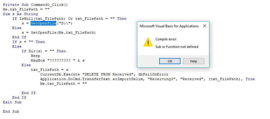

สอบถามค่ะ Errorนี้เกิดจากอะไรคะ
สร้างปุ่มimportไฟล์ CSVค่ะ ลองเทสดูแล้วErrorค่ะ
GetOpenFile น่าจะอ้างอิงมาจาก Module หรือ Function นะครับ เพราะไม่มีการกำหนดตัวแปรไว้ตรงนั้น

อุย ลืมเพิ่ม function module
ได้แล้วค่ะ รีบตั้้งกระทู้ไปหน่อยTT

ใช่ค่ะ  ลืมเพิ่มค่ะ ตอนนี้ได้แล้ว ขอบคุณค่ะ><

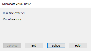

ขอสอบถามเพิ่มเติมค่ะ  เออเร่อตรงนี้เกิดจากอะไรคะ
ไปเรียกFunctionในModuleมาใช้ค่ะ

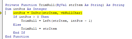

เป็นทุกครั้งไหมครับ
เหมือน Ram ไม่พอครับ
Windows กี่ Bit
Ram เท่าไหร ครับ

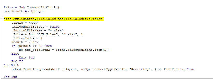

ดูเหมือน GetOpenFile() จะเป็นการเปิด FileDialog สำหรับเลือกไฟล์เฉยๆ ซึ่งมีทางเลือกอื่นที่ไม่ต้องใช้ Module นี้ได้นะครับ (ดูเหมือน Module นี้จะเขียนขึ้นสมัย Access 95 ตอนที่ยังไม่มีทางเลือกให้ใช้)

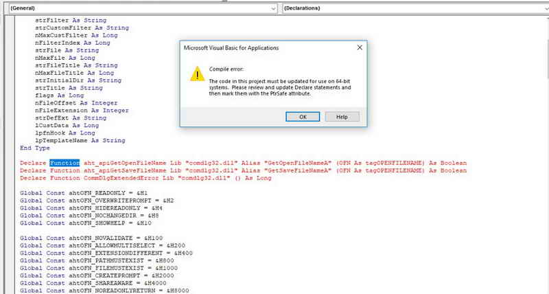

สอบถามเพิ่มเติมค่ะ ตอนนี้ใช้โค้ดนี้สามารถimportได้แล้วค่ะ
แต่พอไปเปิดเครื่องอื่น ขึ้นerrorที่โมดูลตรงนี้ค่ะ เปลี่ยนเป็น64ก็ยังerrorค่ะ
เครื่องเป็น64bit อยากทราบว่าตรงนี้ต้องใส่โค้ดเป็นอะไรคะ

16 ม.ค. 62 , 14:17:46
: สอบถามError import csv fileค่ะ
« ตอบกลับ #8 เมื่อ: 16 ม.ค. 62 , 14:17:46 »
ใส่ PtrSafe เข้าไปด้วยคับ
Declare PtrSafe Function aht_apiGetOpenFileName Lib "comdlg32.dll" Alias "GetOpenFileNameA" (OFN As tagOPENFILENAME) As Boolean
Declare PtrSafe Function aht_apiGetSaveFileName Lib "comdlg32.dll" Alias "GetSaveFileNameA" (OFN As tagOPENFILENAME) As Boolean
Declare PtrSafe Function CommDlgExtendedError Lib "comdlg32.dll" () As Long
16 ม.ค. 62 , 15:22:56
« ตอบกลับ #9 เมื่อ: 16 ม.ค. 62 , 15:22:56 »
ถ้าคุณใช้ Code ของผม คุณสามารถลบ Module และฟังก์ชั่นทั้งหมดที่เกี่ยวกับ GetOpenFile ได้เลย เพราะไม่ได้ใช้ส่วนนั้นแล้ว
16 ม.ค. 62 , 19:44:49
Earth
« ตอบกลับ #10 เมื่อ: 16 ม.ค. 62 , 19:44:49 »
ลองใช้โค้ดของอาจารย์แล้ว แต่เออเร่อตรงนี้ค่ะ ไปทราบว่าเกิดจากอะไรคะ
(เปลี่ยนมาimportไฟล์Excelแทนค่ะ)
« แก้ไขครั้งสุดท้าย: 16 ม.ค. 62 , 19:48:52 โดย Earth »

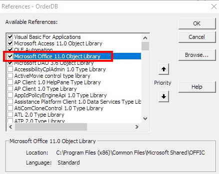

17 ม.ค. 62 , 20:34:34
« ตอบกลับ #11 เมื่อ: 17 ม.ค. 62 , 20:34:34 »
ตรง VBA Reference ให้เพิ่ม Microsoft Office 1x.x Object Library เข้าไปด้วยครับ
