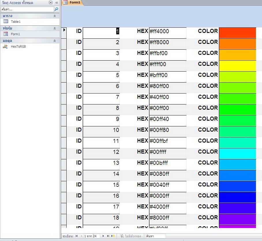

สวัสดีครับ
มีวิธีเปลี่ยนสีช่องแบบภาพตัวอย่างเป็น Continuous Forms แต่อยากให้แต่ละแถวที่ดึงข้อมูลออกมา มี 1 ช่องที่แสดงสี แต่สีจะไม่เหมือนกันเลย โดยโค้ดสีถูกเก็บไว้ในตารางนี้แหละ
โดยที่ไม่ใช้ Conditional Formatting Rules นะครับ เพราะสีเยอะมาก
10 มี.ค. 62 , 00:54:06
สร้างไฟล์รูปภาพที่มีสีตามรหัสสี จะเป็น .png, .jpg, .bmp ก็ได้ ให้ขนาดใหญ่กว่าขนาดที่จะแสดงบนฟอร์มนิดหน่อย บันทึกไฟล์เหล่านี้ด้วยชื่อเดียวกับรหัสสี เช่น สีแดงก็มีชื่อไฟล์ว่า #FF0000.jpg เป็นต้น ในฟอร์มให้ใส่ Image control เพื่อแสดงรูปของสี โดยมี Control Source เป็น ="drive:\folder\" & [Hex] & "\.jpg" ครับ

ที่ฟอร์มกำหนดค่า ในส่วนของ Detail
Private Sub รายละเอียด_Paint()
If Not IsNull(Me.HEX) Then
    Me.COLOR.BackColor = MyHexColor(HEX)
    Me.COLOR.BackColor = MyHexColor("#FFFFFF")

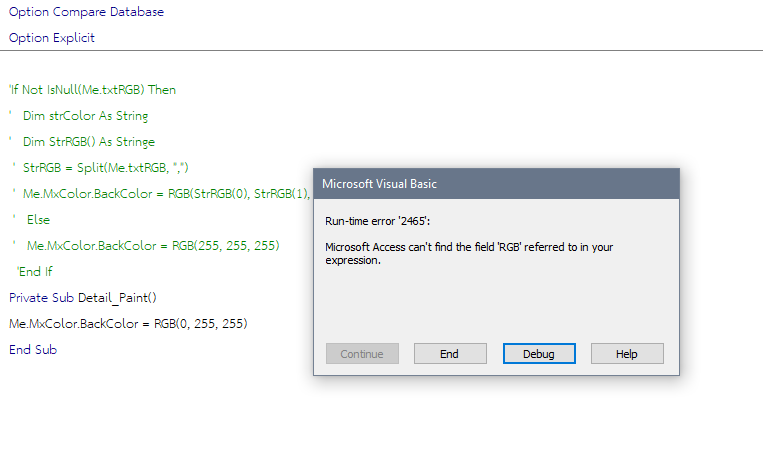

Kxess
สวัสดีครับ
ผมไปหาโค้ดของสีที่ต้องการแล้วแปลงให้เป็น RGB แล้วครับ จะได้ไม่เสียเวลาแปลง
แต่กลับมีปัญหากับโค้ดง่าย ๆ
error 13 : type mismatch
Private Sub Detail_Paint()
 Me.MColor.BackColor = RGB(130, 119, 118)
แค่นี้ก็ error เฉย
งงมากเลยครับ ตัวอย่างการใช้ก็ RGB() ก็ไม่น่าผิด แบบนี้เกิดจากอะไรครับ
ผมลองแนบไฟล์มาด้วย
22 มี.ค. 62 , 17:38:54
*ในเทเบิ้ล "JPMA" มีชื่อคอลัมน์ RGB ซึ่งมันเป็นชื่อซ้ำกับตัวแปลไปแก้เป็นชื่ออื่นซะเป็นอันจบครับ

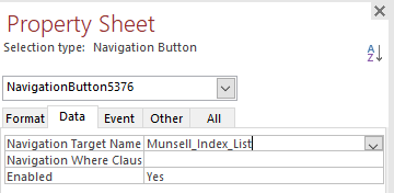

23 มี.ค. 62 , 11:11:21
Kxess
ได้แล้วครับ โดยลบลิ้ง navigationbutton ที่มายังฟอร์มนี้ แล้วก็ลิ้งมาใหม่
ผมก็งงอยู่ตั้งนาน  :sweat:
