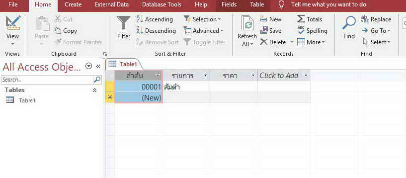

27 มิ.ย. 62 , 12:39:20
: สอบถามการใช้ Auto Number ครับ
« ตอบกลับ #11 เมื่อ: 27 มิ.ย. 62 , 12:39:20 »
โค้ดแบบสั้นๆ ง่ายๆ ตามไฟล์แนบครับ
