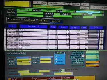

สร้างฟอร์มเพื่อรับข้อมูลป้อนรายการขายสินค้า ต้องการให้ในส่วนdetail คงที่ประมาณ 5-8 บรรทัด ฟอร์มของผมหดเข้าหดออก และที่สำคัญ scorebar Vertical หายไม่สามรถบันทึกสินค้ารายการต่อไปได้  มีวิธี lockจำนวนบรรทัดให้คงที่หรือไม่ครับ อจ.ครับ

จากรูปที่ลงไปรูปแรกนะครับ  ปัญหาผมคือไปลงใช้กับคอมฯบางเครื่อง ส่วนของ detail (บรรทัดสีขาว) ไม่มีครับ ทำให้ผมแก้ไขรายการใน detail สินค้าไม่ได้  แต่ไปลงคอมฯบางเครื่องไม่เป็นปัญหาครับ  ผมจึงอยาก FIX ตารางบรรทัดไว้ให้คงที่

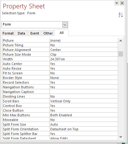

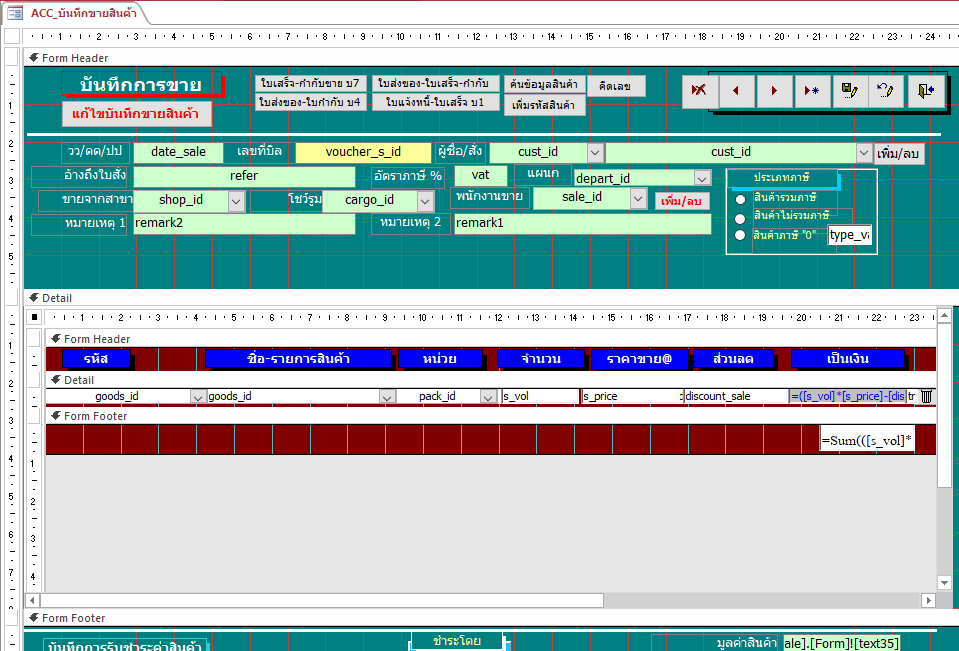

พยายาม แต่แก้เรื่อง vertical scorbar ไม่ได้สักที ขอความกรุณาที่ครับ ต้องแก้ porperties ตรงไหนอีก

เนื่องจากรันไม่ได้เพราะไม่มีเทเบิลจริง มีแต่ลิงค์เทเบิล ก็ได้แค่เช็ค property ทั้งตัว main form และ sub form ก็ไม่เห็นอะไรผิดปกติเหมือนกันครับ
