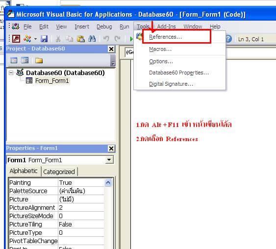

เราจะเช็ค Reference library ของ VBA ได้อย่างไรครับ
กดเข้าหน้าเขียนโค้ด กด Alt+F11 เลือก Tool > Reference

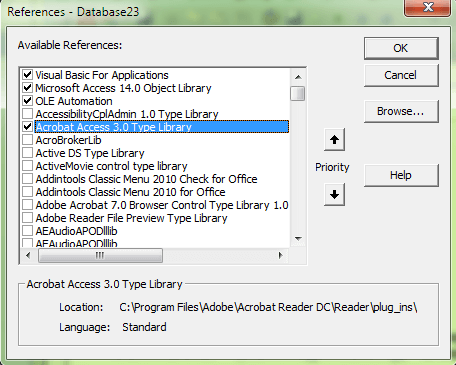

1.ช่วยแนะนำวิธีเช็คว่า Library ไหนใช้ หรือ ไม่ใช้ ทำอย่างไรครับ
2.จะรู้ได้อย่างไรว่าจะ Copy file ไหนจากเครื่องต้นทาง(Full)ไปเครื่องปลายทาง(Runtime)ครับ
3.แค่ Copy files ไปวาง ก็เรียบร้อยใช่ไหมครับ ไม่ต้องแก้ Code อะไร

จากที่คุณบอกว่าปลายทางมีแต่ Runtime มันก็จะหาจากเครื่องปลายทางคงไม่ได้ ก็มีแต่ที่เครื่องต้นทางให้เข้าโปรแกรมไฟล์แล้วกด F11 ตามที่คุณ PNR บอก คุณก็เห็นไลบรารี่ทุกตัวที่ทำเครื่องหมายเลือกเอาไว้ ซึ่งจะแสดงติดๆกันที่ด้านบนของลิสท์ ให้คุณดูส่วนที่เขียนว่า Location ที่อยู่ด้านล่างที่จะบอกว่าไฟล์อะไรอยู่ที่ไหน เราก็ไปดูที่เครื่องปลายทางว่ามีไฟล์นั้นหรือไม่ ตัวไหนไม่มีก็ค่อยก็อปปี้ไป ย้ำว่าเอาเฉพาะตัวที่หาไม่มีในเครื่องปลายทางนะครับ อย่าไปก็อปปี้ทับ หลังก็อปปี้ไปอาจจะใช้ได้หรือไม่ ก็ยังไม่แน่ครับ ขึ้นกับปัจจัยมากมาย แต่โปรแกรมไม่ต้องแก้ไขอะไรครับ
แต่ถ้าเกิด Location มันยาว ก็จะมองเห็นไม่หมด ทีนี้ก็ต้องเข้าโปรแกรม RegEdit ซึ่งเป็นโปรแกรมของระบบวินโดว์ที่เข้าไปยุ่งกับค่าทุกค่าที่เกี่ยวกับระบบวินโดว์และโปรแกรมต่างๆในเครื่องแล้ว ซึ่งถ้าทำอะไรผิดไป ระบบวินโดว์อาจพังไปเลย  ถ้าไม่เคยใช้ RegEdit ตรงนี้ไม่ค่อยอยากให้เข้าไปยุ่งเลยครับ
