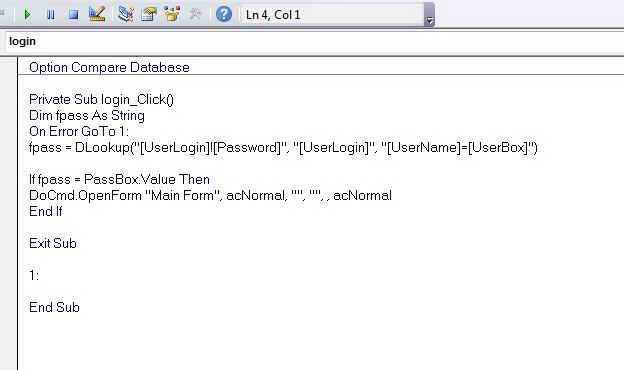

รบกวนด้วยครับ ผมสร้างฟอร์มlogin เพื่อกำหนดสิทธิของพนักงานแต่ละคนในการเข้าถึงฟอร์มโดยที่ไม่สามารถกดปุ่ม command button  ซึ่งจะเป็นการเชื่อมโยงไปยังฟอร์มอื่นได้ โดยรบกวนสอบถามดังนี้ครับ
1.ถ้าใส่ user name และ password ไม่ถูกให้มีข้อความแจ้งว่า "User Name หรือ Password ไม่ถูกต้อง" แล้ว ล้างข้อมูลในช่อง user name และ password

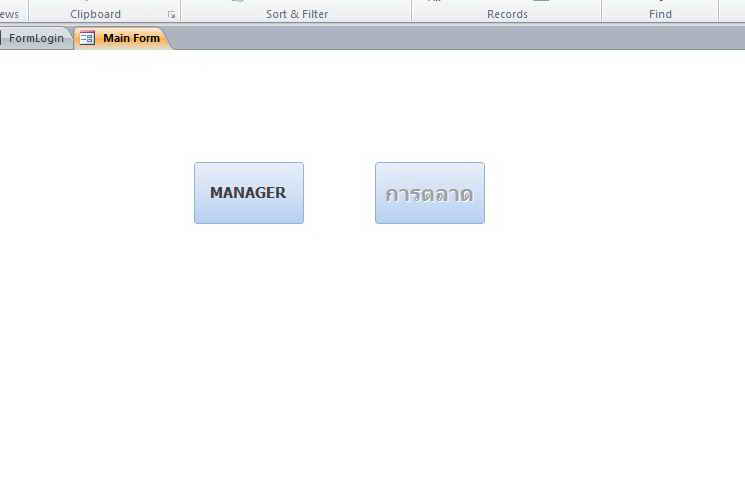

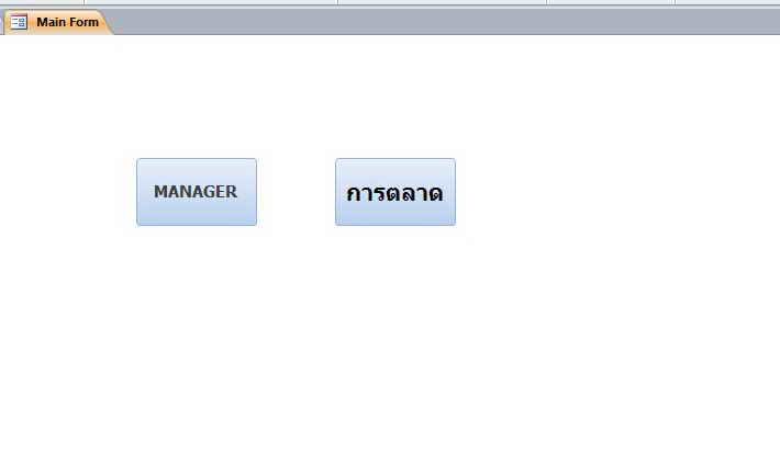

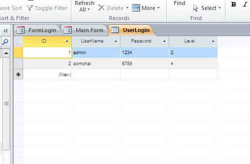

2.ถ้า login เข้าได้แล้ว ในหน้า Main Form ให้ User ที่มี level =2( ตามตาราง) ไม่สามารถกดปุ่ม การตลาด ได้เป็นต้น

ใน Main Form ถ้าจะให้แสดงปุ่มใด ไม่แสดงปุ่มใด ให้ไปใส่คำสั่งไว้ที่ Open event เช่น
Private Sub Form_Open(Cancel As Integer)
Dim flevel as String
flevel = GetUserLevel()
   Select Case flevel
   Case "2"
      Me.การตลาด.Enabled = False
   Case "4"
      Me.Manager.Enabled = False
   End Select
ฟอร์มอื่นๆ ก็เช่นกัน ก่อนเปิดฟอร์มก็ให้เช็คค่า User level จากฟังก์ชั่น GetUserLevel() ได้เลย แล้วจะเปิดปิดปุ่มหรือคอนโทรลใดๆก็ได้ตามชอบ

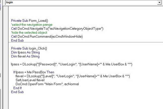

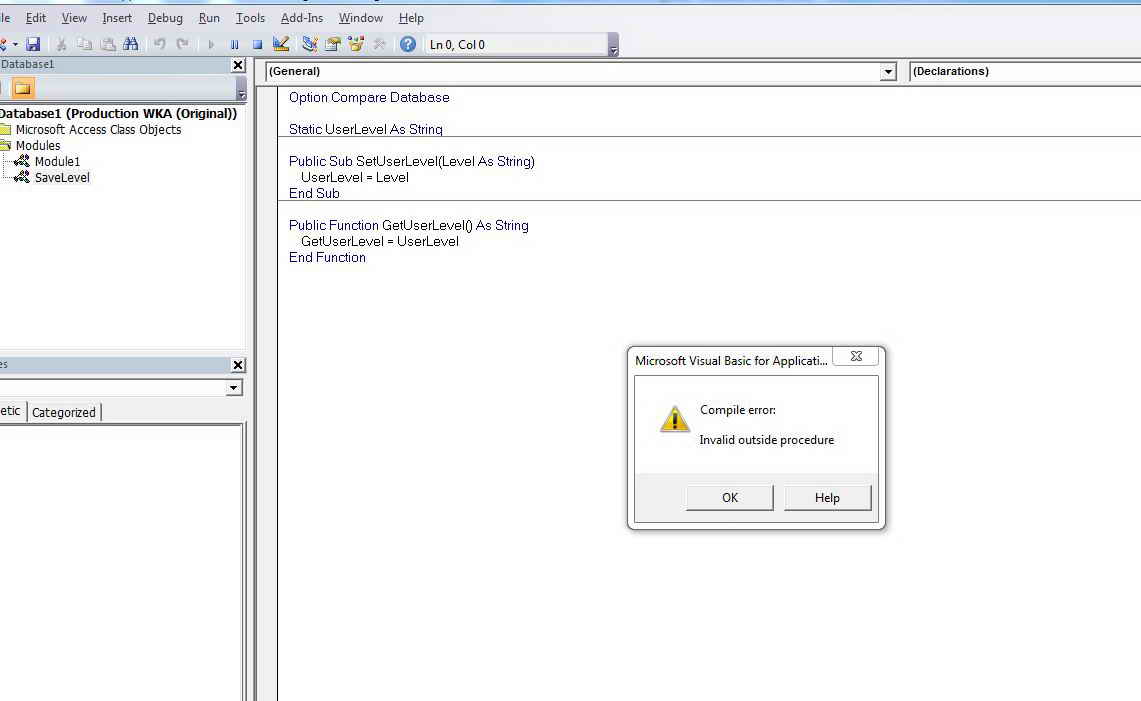

ลองแล้วerrorตอนเปิดโปรแกรมครับ error code ตรง Module
อันนี้เป็น code ที่ใส่ที่ปุ่ม login บนฟอร์ม FormLogin
อันนี้เป็น code ที่ใส่ไว้ใน on open ของ Main Form
ไม่ทราบว่าผิดตรงไหนอะครับ
27 ม.ค. 61 , 11:11:14
โทษทีไม่ได้ทดสอบ
Static UserLevel as String ให้เปลียนเป็น Dim UserLevel as String
27 ม.ค. 61 , 12:50:27
ได้แล้วครับ ขอบคุณมากๆเลยครับ

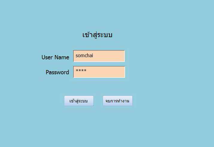

รบกวนอีกทีนะครับ codeในการ login ถ้า user name หรือ password ไม่ถูกต้อง ให้มันแจ้งเตือนพร้อมทั้งล้างค่าใน text ที่กรอกไปแล้ว ต้องทำยังไงครับ

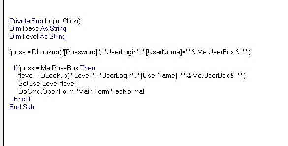

Private Sub login_Click()
Dim fpass As String
Dim flevel As String
fpass = DlookUp("[Password]","UserLogin","[UserName]='" & Me.UserBox & "'")
   If fpass = Me.PassBox Then
      flevel = DlookUp("[Level]","UserLogin","[UserName]='" & Me.UserBox & "'")
      SetUserLevel flevel
      DoCmd.OpenForm "Main Form", acNormal
      MsgBox "ชื่อผู้ใช้หรือรหัสผ่านไม่ถูกต้อง", vbCritical, "พบข้อผิดพลาด"
      Me.Undo
      Me.UserBox.SetFocus
กรณีถ้าใส่ User name ถูกต้อง แต่ใส่ password ผิด โปรแกรมทำงานตามคำสั่งปกติครับ แต่ถ้าใส่ User Name ผิด โปรแกรมจะ error ครับ ต้องเพิ่ม code อีกหรือเปล่าครับ
27 ม.ค. 61 , 16:36:37
เปลียนช่องใส่ User Name เป็น Combobox ครับ แล้วกำหนดว่าเพิ่มข้อมูลไม่ได้ก็พอครับ
