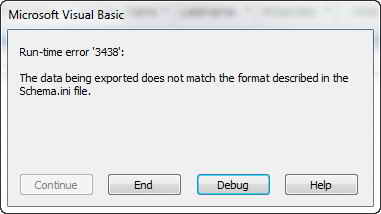

Export ข้อมูลจาก MS Access แล้ว error ตามรูปนี้ค่ะ
โค้ดโปรแกรมตามนี้ เดิมใช้ Database MS Access ไม่ติดปัญหา พอเปลี่ยนมาเป็น Database SQL Server แล้ว ติดตรง Export ไม่ได้ค่ะ

05 มิ.ย. 63 , 22:39:30
: Export ข้อมูลจาก MS Access
« ตอบกลับ #1 เมื่อ: 05 มิ.ย. 63 , 22:39:30 »
- ตรวจการกำหนดประเภทข้อมูลและความยาวของฟิลด์ข้อมูลที่เราตั้งเอาไว้ใน "QueryExportToSQLSERVER Export Specification" เพราะเมื่อเปลี่ยนฐานข้อมูลจาก Access ไปเป็นตัวอื่น สิ่งต่างๆข้างต้นอาจแตกต่างไป
- เปลี่ยนจาก
Const myPath As String = "C:\Exportfile\Test.csv"
ไปเป็น
Dim myPath As String
myPath = "C:\Exportfile\Test" & txtDivision & txtLoacation & ".csv"

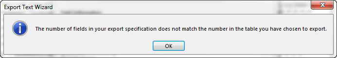

ลองเข้าไปดูใน Specification error ตามนี้ค่ะ

mtaccess
« ตอบกลับ #9 เมื่อ: 09 มิ.ย. 63 , 15:23:28 »
« ตอบกลับ #11 เมื่อ: 10 มิ.ย. 63 , 09:49:11 »
หลังตำแหน่ง 8  ในช่อง Text Qualifier ให้เลือกเป็น {none}   เสร็จแล้วบันทึกเป็น Specification ตัวใหม่  พอเวลาจะ export  ก็ให้อ้าง Specification ตัวใหม่นี้ครับ
คลิกขวาที่ Query แล้วเลือก Export text file แล้วแสดง error นี้ค่ะ ไม่สามารถเข้าหน้าไป set specification ได้เลยค่ะ
10 มิ.ย. 63 , 10:13:36
mtaccess
« ตอบกลับ #12 เมื่อ: 10 มิ.ย. 63 , 10:13:36 »
ทำได้แล้วค่ะ เกิดจากคำสั่ง Query ที่มีการ select ฟิลด์ แล้วดันตั้งชื่อ as Expt ชื่อเลยไม่ตรงกัน พอดีย้ายจาก database access ไปเป็น SQL แล้วไปแก้ไขคำสั่ง
