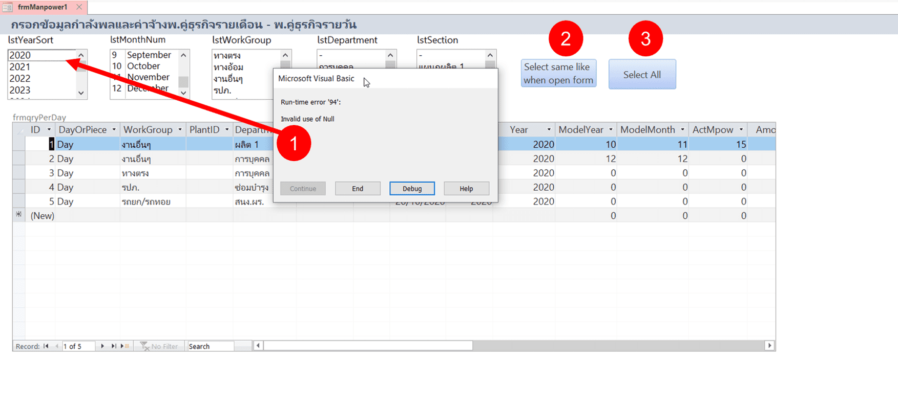

ขอบคุณมากๆเลยครับ แต่ผมมีคำถามเพิ่มเติม หลังจากที่ได้ทดลองครับ
1. ผมลองกดเลือก filter ที่ปี 2020 แล้วก็กดที่ปี 2020 ซ้ำอีกทีเป็นการ Unfilter ปรากฎว่าขึ้น Popup Runtime Error แบบนี้ครับ
(ที่จริงกด filter ที่ตรงไหนก็ได้ แล้วกดซ้ำอีกทีก็ขึ้น Error runtime เหมือนกัน) ผมอยากแก้ไขตรงนี้
คือ ไม่ให้ขึ้น runtime Error เลย แล้วเมื่อกดซ้ำ Unfilterให้โชว์ Record เหมือนตอนที่เปิด Form frmManpower1 ขึ้นมาครับ
(เข้าใจว่าจะโชว์เฉพาะเดือนปัจจุบันกับเดือนหน้าอีก 1 เดือน)
2. จากภาพ ที่หมายเลข 2 อยากทำปุ่ม Unfilter ครับ เวลาเราเลือก filter หลายๆอัน แล้วอยาก Unfilter ให้โชว์ Record
3. อยากทำปุ่ม Select All คือให้ Show Record ทั้งหมด ทุกๆปี ทุกเดือน ทุก WorkGroup ทุกDepartment ทุกSection เลยครับ
รบกวนขอไอเดีย หรือช่วยแก้ไขให้ผมหน่อยนะครับ ผมเองก็งงๆ ที่พัฒนามาได้ในตอนต้นก็ดูจาก youtube มาแบบไม่เข้าใจเท่าไหร่ครับ
ขอบคุณมากๆครับผม

แก้โค้ดบรรทัดนี้นะครับ เออเร่อจะหายไป
StrWhere = Nz((criteria1 & criteria2 & criteria3 & criteria4 & criteria5), "")

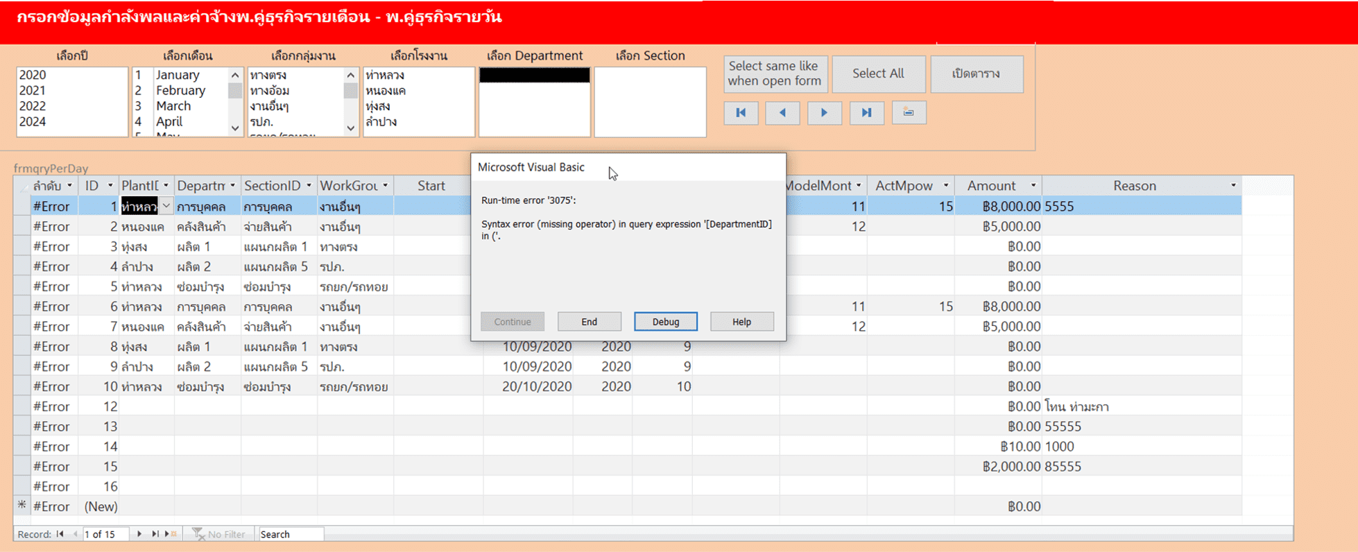

น่าจะเกือบได้แล้วครับ ขอรบกวนอีกสักนิดได้ไหมครับ คือ พอเปิด Form มาผมลองกดไปที่ lstDepartment กับ lstSection เลย ปรากฎว่าเกิด Error ตามภาพ
จะต้องแก้ตัวไหนครับ ผมลองแก้เองแล้วไม่ได้ครับ
รบกวนอีกสักนิดนะครับ ขอบคุณมากๆเลยครับ

ใช้เงื่อนไขการเช็ค ถ้าไม่มีรายการก็ยกเลิกการทำงานเช่น
Me.lstDepartment.Selected(0) = True
แก้ไขโค้ดเป็นแบบนี้ครับ
If Me.lstDepartment.Selected(0) = True Then
    Exit Sub
    For Each varItem4 In Me.lstDepartment.ItemsSelected
        strsearch4 = strsearch4 & "," & Me!lstDepartment.ItemData(varItem4)
    Next varItem4
    If strsearch4 = vbEmpty Then
    criteria4 = Null
        strsearch4 = Right(strsearch4, Len(strsearch4) - 1)
        criteria4 = " And [DepartmentID] in (" & strsearch4 & ")"
If Me.lstSection.Selected(0) = True Then
    Exit Sub
    For Each varItem5 In Me.lstSection.ItemsSelected
        strsearch5 = strsearch5 & "," & Me!lstSection.ItemData(varItem5)
    Next varItem5
    If strsearch5 = vbEmpty Then
    criteria5 = Null
        strsearch5 = Right(strsearch5, Len(strsearch5) - 1)
        criteria5 = " And [SectionID] in (" & strsearch5 & ")"
29 ต.ค. 63 , 13:37:17

ขอบคุณครับท่าน ขออีกนิดครับ ที่ lstSection กดซ้ำหลายๆที ไม่มี Error ครับ แต่ที่ lstDepartment กดทีเดียวไม่เปนไร
แต่ถ้ากดซ้ำ2-3 ครั้งก็จะมี Error = Runtime Error '5': ขึ้นมา ตรงนี้แก้อย่างไร ครับ
เหลือตรงนี้จุดเดียว ผมคิดว่าไม่น่ามีไรเพิ่มเติมแล้วครับ
รบกวนอีกสักรอบครับ
ขอบคุณเป็นอย่างยิ่งเลยครับ  :miao:

ขอบคุณมากๆเลยครับคุณ PNR ผมทำได้แล้วครับ ขอบคุณสำหรับความช่วยเหลือทุกคำถามนะครับ :D
