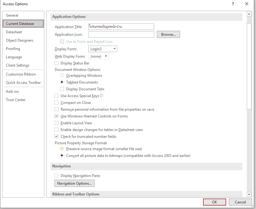

มัน Full จริงครับ แต่ปัญหาเดิมยังอยู่ครับ คือมันกระพริบแบบนี้แล้วเราต้องกดเอง
 ต่างกับปุ่ม Export อีกปุ่มมันจะเด้งหน้า Excel มาเลยครับ
เป็นเพราะผมไปปิดอะไรในนี้หรือเปล่าครับ กด Shift+ ดับเบิ้ลคลิ๊ก แล้วเปิด Form ขึ้นมา Excel ก็เด้งมาข้างหน้าปกติ แต่ถ้าหากดูโหมดแบบซ่อน Table ปัญหาก็จะเป็นตามข้างต้นเลยครับ
« แก้ไขครั้งสุดท้าย: 10 ส.ค. 64 , 15:35:57 โดย 001Jetnipit »
