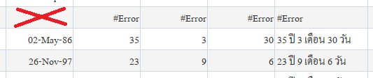

อันนี้เป็นการหาอายุครับ ถ้าไม่กรอกวันมันจะขึ้น Error 4 ช่องเลยเพราะใส่โค้ดทั้ง 4 ช่อง ถ้าหากเราไม่ใส่วันแต่อยากให้มันไม่ขึ้น Error ได้ไหมครับ พอรู้ว่าใช้ iif เงื่อนไข else ให้เป็น "" แต่โค้ดค่อนข้าง งง ครับ(ดูมาจาก Youtube อีกที) เลยไม่แน่ใจว่าจะเติมตรงไหนดี สับสนวงเล็บ เลยอบากสอบถามว่ามีวิธีอื่นทีไม่ได้ไปเติม iif ไหมครับ

ถ้าไม่ใช้ IIF เช็ค ก็จะใช้การสร้าง Function ขึ้นมาแล้วกำหนดให้เป็น "" ใน Function เลยก็ได้
แต่ต้องดูว่า โค๊ดคำนวนอายุนั้น ทำไว้แบบไหน
คุณควรโพสโค้ดการคำนวนอายุลงมาด้วยเพื่อจะได้ หาวิธีให้ได้ครับ

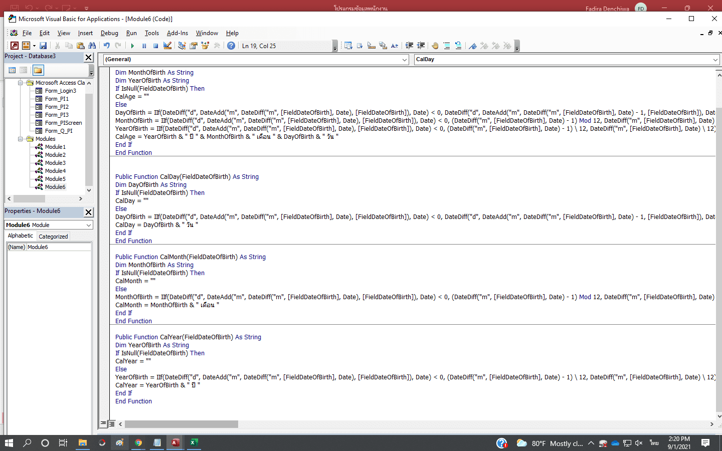

สร้าง Module ใส่โค๊ดดังนี้
Public Function CalAge(FieldDateOfBirth) As String
Dim DayOfBirth As String
Dim MonthOfBirth As String
Dim YearOfBirth As String
If IsNull(FieldDateOfBirth) Then
CalAge = ""
DayOfBirth = IIf(DateDiff("d", DateAdd("m", DateDiff("m", [FieldDateOfBirth], Date), [FieldDateOfBirth]), Date) < 0, DateDiff("d", DateAdd("m", DateDiff("m", [FieldDateOfBirth], Date) - 1, [FieldDateOfBirth]), Date), DateDiff("d", DateAdd("m", DateDiff("m", [FieldDateOfBirth], Date), [FieldDateOfBirth]), Date))
MonthOfBirth = IIf(DateDiff("d", DateAdd("m", DateDiff("m", [FieldDateOfBirth], Date), [FieldDateOfBirth]), Date) < 0, (DateDiff("m", [FieldDateOfBirth], Date) - 1) Mod 12, DateDiff("m", [FieldDateOfBirth], Date) Mod 12)
YearOfBirth = IIf(DateDiff("d", DateAdd("m", DateDiff("m", [FieldDateOfBirth], Date), [FieldDateOfBirth]), Date) < 0, (DateDiff("m", [FieldDateOfBirth], Date) - 1) \ 12, DateDiff("m", [FieldDateOfBirth], Date) \ 12)
CalAge = IIf(Left(DayOfBirth, 1) = 0, "", DayOfBirth & "ปี ") & IIf(Left(MonthOfBirth, 1) = 0, "", MonthOfBirth & "เดือน ") & IIf(Left(DayOfBirth, 1) = 0, "", DayOfBirth & "วัน")
End Function
Public Function CalDay(FieldDateOfBirth) As String
CalDay = ""
CalDay = DayOfBirth & " วัน "
End Function
Public Function CalMonth(FieldDateOfBirth) As String
CalMonth = ""
CalMonth = MonthOfBirth & " เดือน "
End Function
Public Function CalYear(FieldDateOfBirth) As String
CalYear = ""
CalYear = YearOfBirth & " ปี "
End Function
ที่คิวรี่ใส่ SQL
SELECT DOB, CalAge([DOB]) AS Age, CalDay([DOB]) AS [Day], CalYear([DOB]) AS [YEAR], CalMonth([DOB]) AS [Month]
FROM MyTable;
สามารถใช้ชื่อฟังชั่นในการ แสดงผลได้เลยเช่น
ต้องการอายุจากวันเกิดก็ใส่
คำนวนอายุ: CalAge([ชื่อฟิลล์วันเกิด])
ส่วนหาวัน CalDay([ชื่อฟิลล์วันเกิด])
หาเดือน CalMonth([ชื่อฟิลล์วันเกิด])
หาปี CalYear([ชื่อฟิลล์วันเกิด])

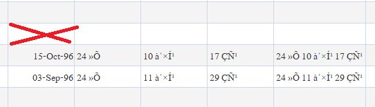

Error หายแต่มีภาษาแปลกๆโผล้มาหลังวัน เดือน ปี ครับ หรือว่า Access ที่ไม่ใช่ภาษาอังกฤษ ถ้าดึงการทำงานมาจาก VBA จะเป็นภาษาแบบนี้หรือเปล่าครับ

ท่านดูในโค้ดที่ copy มาว่า เป็นภาษาไทยมาครบไหม
บ้างที่เรา copy Code มาจากเว็บ ภาษาไทยจะเพี้ยน วิธีแก้่คือ
1.กด Copy Code จาก เว็บมา
2.เปิด Excel ขึ้นมา เลือกที่ Cell ได้ก็ได้กดคลิ๊กขวา  >> วางแบบพิเศษ >> มันจะมี ข้อความ Unicode กับ ข้อความ
3.ให้เลือก ข้อความ  แล้วดูว่าโค๊ดที่เรา copy มา เป็นภาษาไทย ถูกต้องหรือไม่
4.ถ้าถูกต้องแล้ว ให้ Copy โค๊ดนี้ไปวาง ในโปรแกรมเรา
01 ก.ย. 64 , 14:21:12
: ไม่ให้แสดงคำว่า Error ใน Query
« ตอบกลับ #6 เมื่อ: 01 ก.ย. 64 , 14:21:12 »
มาครบปกติเลยเครับ

ขอบคุณครับผม ใช้วิธีการเพิ่มภาษาไทยใน Expression Builder ในคิวรี่เลยครับ
