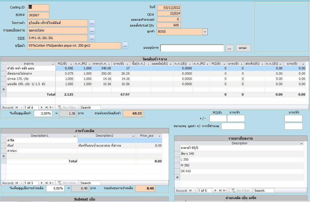

ีรบกวนสอบถามการสร้าง Report หน่อยครับ คือผมมี main form ที่มีหลาย sub formครับ  ทีนี้ผมไม่ทราบว่าเวลาออกแบบรายงานจะต้องทำยังไง ปกติจะเคยทำได้ก็ที่มี1main form และ1sub form เท่านั้นครับ คือเราจะแบ่งข้อมูลของ sub form 1 ,subform2 ,subform3 ให้มันมาแสดงต่อกันได้ยังไงครับ
ตัวอย่างฟอร์มตามรูปครับ

เนื่องจาก Report ถูกจำกัดด้วยขนาดของหน้ากระดาษ
ดังนั้นต้องใส่ Sub Report ต่อๆ กันลงมาตามแนวกระดาษครับ แล้วสั่ง Print Preview จะได้รู้ว่าหน้าตาเอกสารเป็นอย่างไร
เทคนิคนิดหน่อยคือ ต้องกำหนด Height ให้ Sub-Report ไว้น้อยๆ แต่ไม่ต้องถึงกับ 0 นะครับ เพราะข้อจำกัดของ Report มีข้อนึงที่ห้ามขนาดกระดาษ(เฉพาะบนหน้าหน้าจอ)เกินประมาณนึง (จำไม่ได้ว่าเท่าไหร่) การกำหนด Height ไว้น้อยๆ จะช่วยให้ใส่ Sub-Report ได้หลายอัน

ขอบพระคุณมากๆครับ เดี๋ยวจะลองนำเทคนิคไปปรับใช้ดูครับ

ทำตามที่แนะนำ ตอนนี้ได้แล้วนะครับ ขอบคุณมากนะครับ
