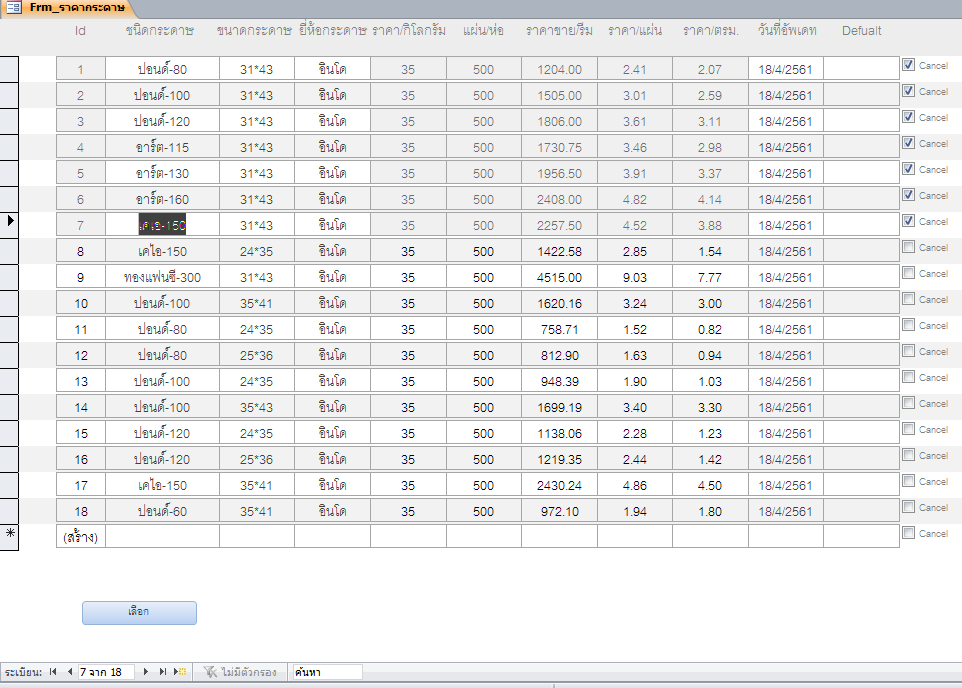

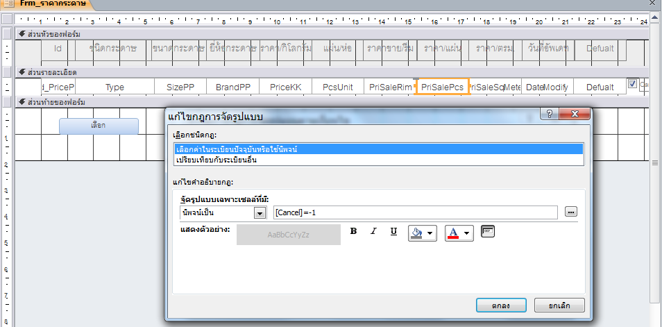

สวัสดีครับ ผมต้องการล็อคข้อมูลใน Form โดยล็อคเป็นแถวๆ โดยผมใช้เมนู การจัดรูปแบบมีเงื่อน ล็อค แต่ไม่สามารถล็อคได้ทั้งหมด
ซึ่งผมอยากรู้ว่าต้องแก้ยังไง หรือมีวิธีอื่นแนะนำหรือเปล่าครับ

ล็อกบางเรคอร์ดครับ โดยการติ๊ก Cancel แล้วจะทำการล็อค ถ้าไม่ติ๊กก็จะไม่ล็อค

อื่ม! จริงๆ ถ้าเป็น Text Box ก็สามารถใส่เงื่อนไข Conditional Format ได้หมดนะครับ ทำไมถึงใช้ไม่ได้บางอัน?
ลองอย่างนี้ดูครับ หากคอนโทรลทุกตัวที่คุณต้องการ Disable เป็น Text Box
เท่าที่ดูรูป ฟอร์มชื่อ frm_ราคากระดาษ, ตัว Check Box ชื่อ Cancel (หากไม่ใช่ให้แก้ให้ถูกในโค้ดด้านล่าง)
ใส่โค้ดนี้ที่ Event > On Load ของฟอร์มเลยครับ แล้วลองเรียกใช้ดูครับ
