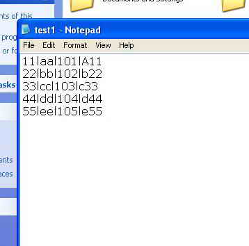

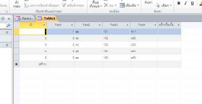

รูปแบบที่จะออกมาเป็นแบบไหนครับ แบบนี้ไหม
ข้อมูล
Output

    Set rs = CurrentDb.OpenRecordset("Table1") 'กำหนดตาราเป้าหมาย
          Do Until rs.EOF
    FF.WriteLine rs!ID & "|" & rs!Field1 & "|" & rs!Field2 & "|" & rs!Field3 & "|" & rs!Field4 'ทำจนจบในแต่ละแถวแล้วไปRecord ต่อไป

ถ้าไม่ใช่ อธิบายเพิ่มได้ครับผมแก้ไขให้
