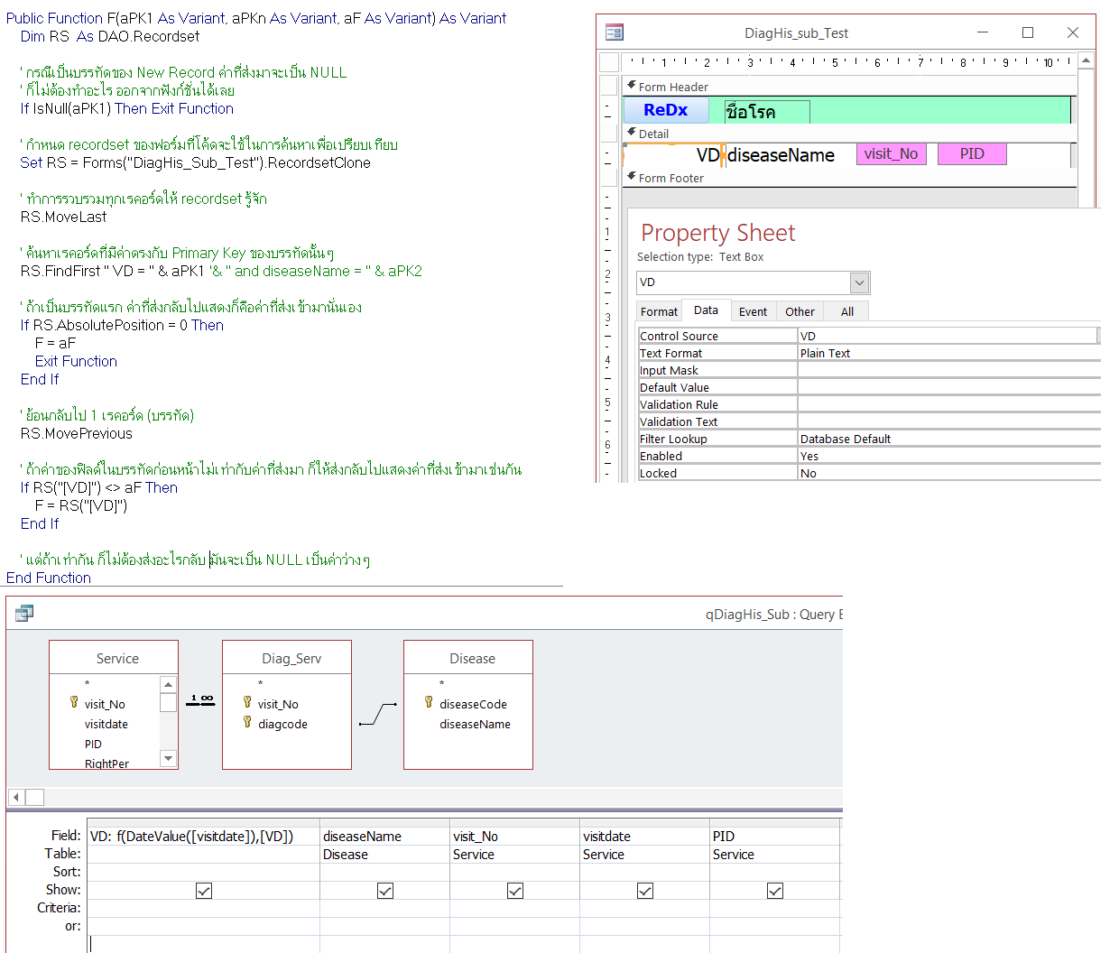

ในหน้า Report จะมีรายการให้เรา Hide Duplicates
ในหน้าฟอร์ม มันไม่มีให้เลือก เราทำเองได้มั้ย ทำอย่างไรครับ
01 พ.ย. 61 , 21:08:01
: Hide Duplicates
« ตอบกลับ #1 เมื่อ: 01 พ.ย. 61 , 21:08:01 »
แนวทางเท่าที่คิดได้ตอนนี้คือสร้าง ฟังก์ชั่น F ที่รับค่าของทุกฟิลด์ใน Primary Key (หรือ Unique Key) ของบรรทัดนั้นๆ (aPK1 ถึง aPKn) และค่าของฟิลด์ (aF) ที่ต้องการเปรียบเทียบระหว่างบรรทัดนั้นกับบรรทัดก่อนหน้า ส่วนตัวฟังก์ชั่นเองก็คืนค่าของฟิลด์ aF ที่ต้องการแสดงกลับมา ซึ่งก็เป็นไปได้ 2 อย่างคือ ค่าที่ส่งเข้ามา หรือไม่ก็ไม่ต้องแสดงเพราะค่าเท่ากับบรรทัดก่อนหน้า
' โค้ดนี้เป็นแค่แนวทาง ต้องไปปรับปรุงเองนะครับ
Public Function F(aPK1 as Variant , ... , aPKn as Variant , aF as Variant) as Variant

1. ฟังก์ชั่น F ไม่ได้ให้เอาไปใส่ในคิวรี่ แต่ให้ใส่ลงในช่อง Control Source ของ VD (ถ้าผมเข้าใจไม่ผิดนะ ว่า VD คือเท็กซ์บ็อกซ์ที่ไม่ต้องการให้แสดงค่าซ้ำ)
2. สิ่งต่อไปก็คือ ต้องหาฟิลด์ Primary Key หรือ Unique Key ทั้งหมดที่ค่ารวมของฟิลด์เหล่านี้สามารถบ่งบอกได้ว่า นี่คือบรรทัดนี้บนฟอร์มเท่านั้น จะไม่มีบรรทัดอื่นที่มีค่ารวมเหมือนกับบรรทัดนี้ ผมไม่รู้ว่า PID+Visit_date+Visit_No+diagcode เพียงพอหรือไม่  แต่ถ้าใช่ ก็ใส่ =F(PID, Visit_Date, Visit_No, DiagCode, VD) ลงใน Control Source ของเท็กซ์บ็อกซ์ VD ครับ

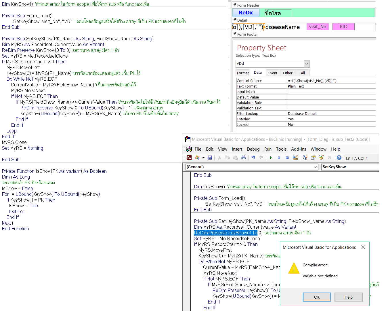

อีกทางเลือก
Dim KeyShow()  'กำหนด array ใน form scope เพื่อให้ทุก sub หรือ func มองเห็น
Private Sub Form_Load()
SetKeyShow "visit_No", "VD"   'ตอนโหลดข้อมูลเสร็จให้สร้าง array ที่เก็บ PK แรกของค่าที่ไม่ซ้ำ
Private Sub SetKeyShow(PK_Name As String, FieldShow_Name As String)
Dim MyRS As Recordset, CurrentValue As Variant
ReDim Preserve KeyShow(0 To 0) 'set ขนาด array มีค่า 1 ตัว
Set MyRS = Me.RecordsetClone
If MyRS.RecordCount > 0 Then
    MyRS.MoveFirst
    KeyShow(0) = MyRS(PK_Name) 'บรรทัดแรกต้องแสดงอยู่แล้ว เก็บ PK ไว้
    Do While Not MyRS.EOF
        CurrentValue = MyRS(FieldShow_Name) 'เก็บค่าบรรทัดปัจจุบันไว้
        MyRS.MoveNext
        If Not MyRS.EOF Then
            If MyRS(FieldShow_Name) <> CurrentValue Then 'ถ้าบรรทัดถัดไปไม่ซ้ำกับบรรทัดปัจจุบันก็ดำเนินการเก็บค่าไว้
                ReDim Preserve KeyShow(0 To UBound(KeyShow) + 1) 'เพิ่มขนาด array
                KeyShow(UBound(KeyShow)) = MyRS(PK_Name) 'เก็บค่า PK ที่ไม่ซ้ำเพิ่มใน array
    Loop
MyRS.Close
Set MyRS = Nothing
Private Function IsShow(PK As Variant) As Boolean
Dim i As Long
'ตรวจสอบค่า PK ที่จะต้องแสดง
IsShow = False
For i = LBound(KeyShow) To UBound(KeyShow)
    If KeyShow(i) = PK Then
      IsShow = True
      Exit For
Next i
End Function
ในคอนโทรลที่ต้องการไม่ให้แสดงค่าเฉพาะที่ไม่ซ้ำให้กำหนด source = IIf(IsShow([visit_No]),[VD],"")

มันเป็นแบบนี้ครับ อ.สันติสุข
ผมก็ทำแบบไม่เข้าใจ

ของ อ.Pizza_P
มัน Error แบบนี้ครับ

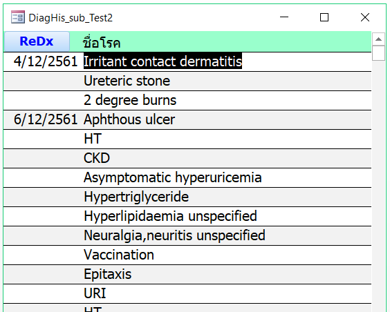

vd(visitdate)  คือ วันที่ และต้องการให้ค่าซ้ำแสดงค่าเดียว
นอกนั้น ไม่ซ้ำเลยครับ ผลที่ได้ อยากให้ออกมาแบบนี้
VD                     ชื่อโรค
12/12/2561        AAA
                         BBB
13/12/2561         CCC
14/12/2561         BBB
                          SSS
                          AAA

บรรทัด Dim KeyShow() ต้องเอาไปอยู่ก่อนที่จะมีฟังก์ชั่นใดๆครับ อยู่ใต้บรรทัด Option Compare Database ครับ

แก้ไขตาม อ.pizza_p แล้วออกมาแบบที่ต้องการแล้วครับ

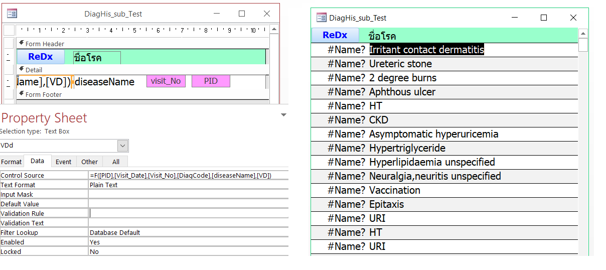

ส่วนของ อ.สันติสุข ยังออกมาเป็น Error #Name อยู่เหมือนเดิม
ทั้ง 2 แบบ ผมยังไม่เข้าใจหลักการทำงาน ต้องขอเวลาทำความเข้าใจ
โชคดีที่แบบของ อ.pizza_p ผมไม่ต้องแทนค่าเลย ทำให้ง่ายในการนำไปใช้

Visit_Date เปลี่ยนเป็น VisitDate (ไม่แน่ใจ)
โพสต์นี้ได้รับคำขอบคุณจาก: Un
25 ธ.ค. 61 , 15:38:54
ตอบกลับ #17
: Hide Duplicates
« ตอบกลับ #17 เมื่อ: 25 ธ.ค. 61 , 15:38:54 »
พอแก้แล้วมันเปลี่ยนจาก #Name เป็น #Error ครับ
ผมฝากไฟล์ให้อาจารย์ดูครับ
